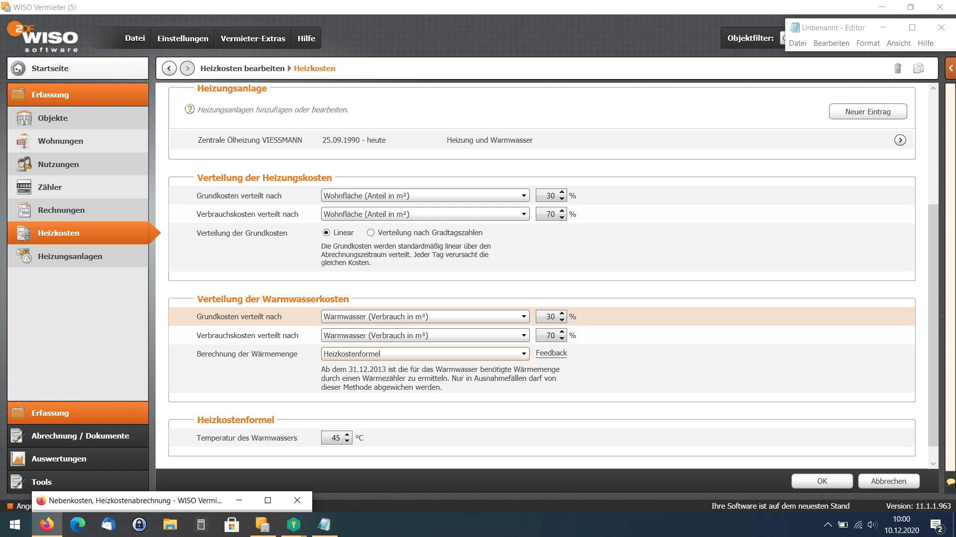

  • Hallo zusammen,
    hätte noch einmal eine Rückfrage zur Einstellung des WISO Vermieter Programms. Dieses zeigt mir unter Punkt ERFASSUNG -> HEIZKOSTEN folgende Einstellungen (Sceenshot s. u.).
    Ich Will nach der Heizkostenformel abrechnen. Verhältnisse wie oben im Forumsverlauf schon beschrieben.... Vermietungssituation nach Forums-Mitglied "Witzig1" (OG künftig vermietet, EG Wohnung b.a.W. im LEERSTAND)
    Wären so die Einstellungen für die sog.. 70/30 Regelung korrekt eingestellt?
    Danke im Voraus :)
  • So sollte es gehen. Anteil kann auch 0% und 100% oder umgekehrt.
    Nein das ist nicht korrekt, alleine schon, dass man die Wohnfläche einmal für die Grundkosten und für die Verbrauchskosten verwendet. Da muss in dem ersten Umlageschlüssel 100% stehen, denn was soll es, bei nicht Vorhandensein von Zähler das mit einer Trennung zu machen. Die 30/70iger Regelung trifft NUR zu, wenn man den Verbrauch anhand entsprechender Zähler vorliegen hat.
    Nein das sind sie nicht, denn wenn keine Verbrauchszähler durchgehend da sind, kann man den Umlageschlüssel - wie du ihn im letzten Bild aufgeführt hast - nicht abrechnen.
    Du kannst keinen Grundbetrag mit 30% mit Warmwasser nehmen, da gehört wenn schon, die Wohnfläche oder Heizfläche rein. Und da du sonst keine anderen Werte hast, musst du den ersten Umlageschlüssel mit 100% angeben, etwas anderes gibt keinen Sinn. Wenn du das machst und nach Heizkostenformel angibst, wie geschehen, wird der Wärmebedarf nach Heizkostenformel abgerechnet.
    Alles andere ist falsch!
  • Nein das ist nicht korrekt, alleine schon, dass man die Wohnfläche einmal für die Grundkosten und für die Verbrauchskosten verwendet. Da muss in dem ersten Umlageschlüssel 100% stehen, denn was soll es, bei nicht Vorhandensein von Zähler das mit einer Trennung zu machen. Die 30/70iger Regelung trifft NUR zu, wenn man den Verbrauch anhand entsprechender Zähler vorliegen hat.
    Ist das jetzt richtig ?
    So hatte ich das gemeint.
