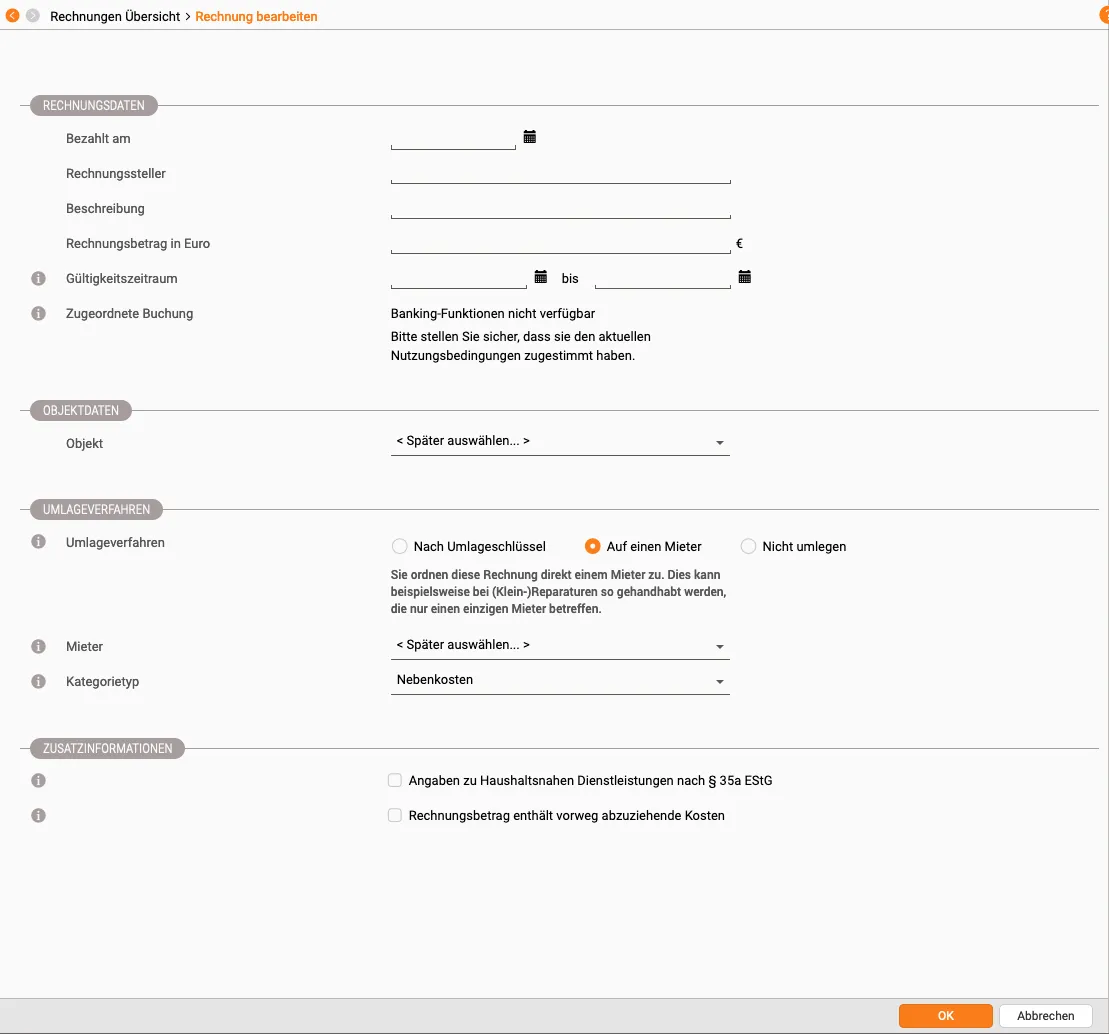

    Das scheint bei vermieter:web anders zu sein. Da sieht die Eingabemaske so aus:
    Es gibt keine spätere Abfrage, auf wen das verteilt werden soll, sondern das macht man direkt in der Eingabemaske, den Betrag dem einen Mieter zuzuordnen. Das geht auch, aber das System verteilt dann die Kosten nicht automatisch auf die beiden betreffenden Abrechnungszeiträume. Ich habe auch versucht, die Kostenart anzufassen und dort "laut Abrechnung" als Kategorie neu einzufügen, dann fragt das System nach Einheiten... da komme ich auch nicht weiter...
    Die direkte Zuordnung einer Rechnung scheint nur möglich zu sein, wenn es sich um einen Rg. handelt, die im Gültigkeitszeitraum liegt. Ist ja auch so, wenn man z.B. einmal einen Handwerker in einer Wohnung hatte. Aber die Kosten der Müllabfuhr werden in der Rechnung auch direkt einem Nutzer zugeordnet und dann muss ich die ja nicht per Umlage sondern quasi "laut Abrechnung" in die Nebenkostenabrechnung einfließen lassen. Aber da weiß ich nicht wie ich das machen soll, da sie sich ja auf einen längeren Rechnungszeitraum beziehen als es der Abrechnungszeitraum ist..... Manno.

  • Zur Erklärung:
    Bei 2 Wohneinheiten und der Rechnungsgültigkeitszeitraum nicht vom 1.1. -31.12. liegt, wird vom Programm eine zeitanteilige Berechnung vorgenommen. Meistens liegen auch 2 Rechnungen dafür vor.
    Bei 1 Wohneinheit muss der Rechnungsgültigkeitszeitraum vom 1.1. - 31.12. betragen, sowie auch die Rechnung.
  • Zur Erklärung:
    Danke für die Erklärung. Das ist scheinbar so, habe das vom Buhl Support gestern so bestätigt bekommen.

    Danke für die Einschätzung. Leider sieht es genauso aus wie du es beschreibst, bestätigt vom Buhl Support. Wir haben das Haus in diesem Jahr aber nun mit dem bestehenden Abrechnungszeitraum 01.07. bis 30.06. gekauft, so dass wir dieses "Jahr" nun so "beenden" müssen. Und vermieter:web rechnet leider bei direkt zugeordneten Rechnungen nicht zeitanteilig um. Ich habe das Programm nur gewählt, weil der Hausverwalter nicht auf meinem Mac läuft. Dort würde das - wie mir vom Voreigentümer des Hauses bestätigt wurde - unproblematisch gehen. Und ja, ich muss auch die Hälfte von 2019 einbeziehen. Ich habe das Problem jetzt anders lösen können. Danke für die Unterstützung.
