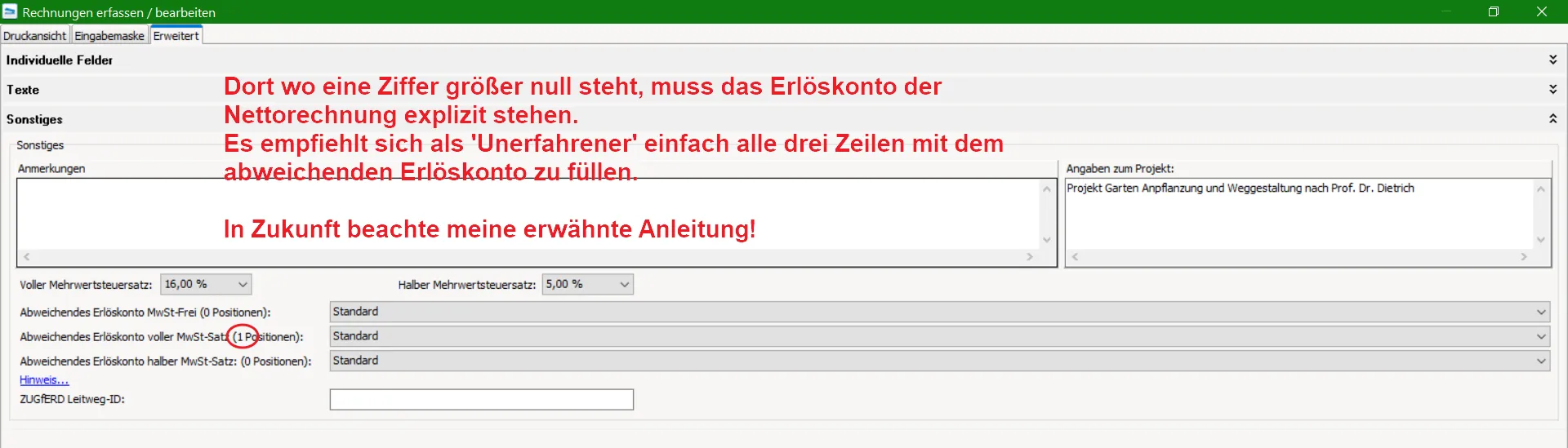

    Es ist ja ganz einfach in der EÜR die Kleinunternehmer Rechnung zu finden. In die gehst Du rein auf > Erweitert > Sonstiges
    Abweichendes Erlöskonto. So und jetzt gehst Du hin und setzt alle drei (!) Zeilen des abweichenden Erlöskontos auf das bewußt gewählte Konto dieser Nettorechnung.
    Wenn dann noch kein Erfolg sende den Screen dieser 3 Zeilen.

    > Finanzen > Rechnungs- Buchhaltungslisten > Einnahme Überschussrechnung
    Hier unter 8195 Erlöse als Kleinunternehmer findest Du du die falschen Rechnungen.
    Dann gehe in die Rechnung wie im Bild
  • Hab Dank, Samm! Es hat funktioniert - die Umsatzsteuer wurde verschickt :)
