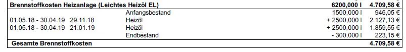

    Hier mal eine Abrechnung mit Heizöl, wenn ich es auch mit dem Hausveralter mache.
    Und jetzt zur genauen Abrechnung:
    Wenn du ein neues Abrechnungsjahr beginnst, musst du den Endstand zum 31.12. des Vorjahres ablesen. Hier sind es 1500 Liter. Die Kosten belaufen sich auf € 946,05. Warum diese auf diese Kosten? Die letzte Betankung in dem Vorjahr, da betrug der Literpreis (946,05 / 1500) nämlich € 0,6307. So werden die Anfangskosten berechnet. Beim 2 x wird beim Hausverwalter dieses automatisch berechnet, beim Vermieter weiß ich es nicht.
    Dann werden zweimal zu unterschiedlichen Prteisen nachgetankt. Du sieht, es wird für den Abrechnungszeitraum eingebucht, das Datum der Tankung / Rechnung ebenfalls. Und wenn du jetzt den Endstand von 300 Liter mit € 223,15 siehst, beträgt der Literpreis € 0,7438. Egal ob due die Summe bei den 300 Liter oder der letzten Tankung der 2500 Liter nimmst.
    So musst du den Anfangs- und Endstand bestimmen.
    Du hast in deiner Verbrauchsliste scheinbar die monatlichen Tankstände notiert. Die kannst du dir in eine Exceltabelle notieren, hier bei der Heizkostenabrechnung haben die nichts zu suchen, denn du zwingst das Programm mit Ständen ohne Kosten (!) Bitte entferne die, da macht kein Programm mit.
    Hoffe ich konnte etwas Klarheit mit dieser Tabelle zeigen.
