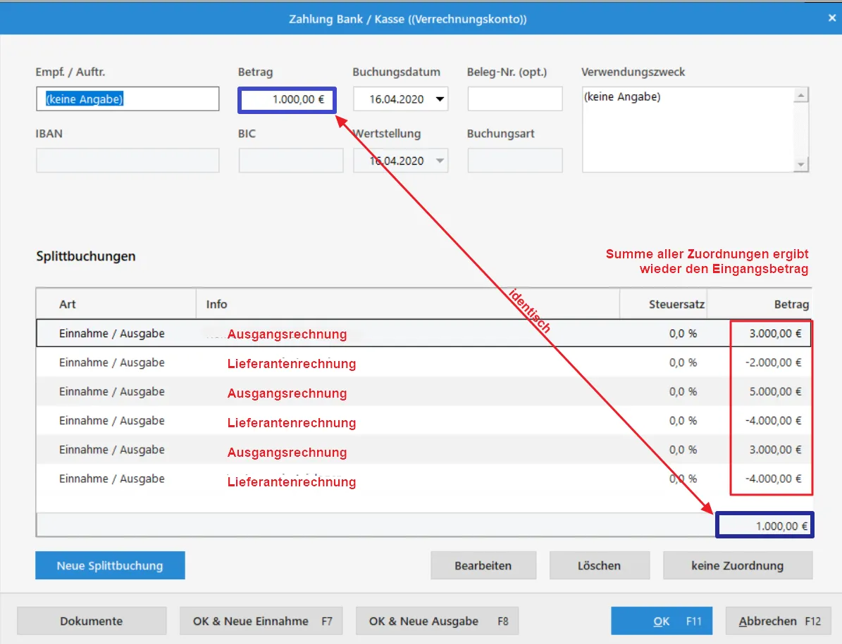

    Du gehst über Splittbuchungen. Du gibst zuerst den Eingangsbetrag ein. In den jeweiligen Splitts werden die Original bezahlten Beträge eingegeben. Die Summe aller Beträge der rechnungen ergibt den überwiesenen Betrag.

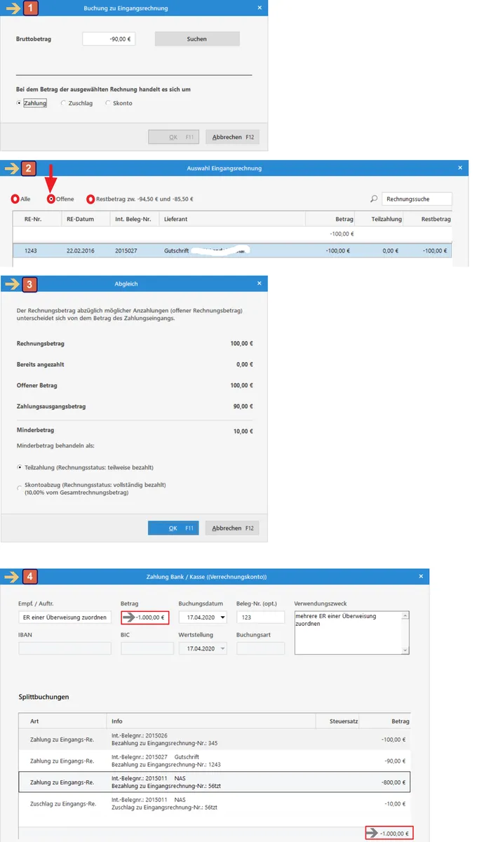

  • Genau so habe ich es auch versucht. Nur dass es kein Eingang sondern Ausgabe ist (Bezahlen der Eingangsrechnungen) und ich den Endbetrag nicht eingeben kann, da Onlinekonto. Die Gutschrift kann ich nicht als Splitbuchung hinzufügen, da mir das Programm diese Splittbuchung als Skonto mit 800% bucht.
    Edit: Vielleicht habe ich nicht genug Details mitgeteilt und mache schon vorher etwas falsch. Wir bekommen Rechnungen und Gutschriften als Belege, die wir als Eingangsrechnungen im Programm eintragen - Rechnungen normal (zB auf 3400, Wareneingang mit MwSt), Gutschriften genauso, nur mit Minus vor der Summe. Beim Bezahlen werden mehrere Rechnungen auf einmal genommen, mit vorhandenen Gutschriften verrechnet und überwiesen. Mit nem Taschenrechner alles kein Problem, nur die Zuordnung hinterher im Programm bereitet Probleme, da jede einzelne Splittbuchung vom Programm bis an die Zahlungssumme rangezerrt wird.

    Da liegen Bedienfehler vor. Gehe so vor:
  • Dank an SAMM. War zwar nicht genau das, was ich gesucht habe, brachte mich aber auf eine Lösung - man kann den automatisch vorgeschlagenen Wert manuell ändern. Kurzum: es funktioniert, sorry für meine Dummheit. Hätte auch selber drauf kommen können.
