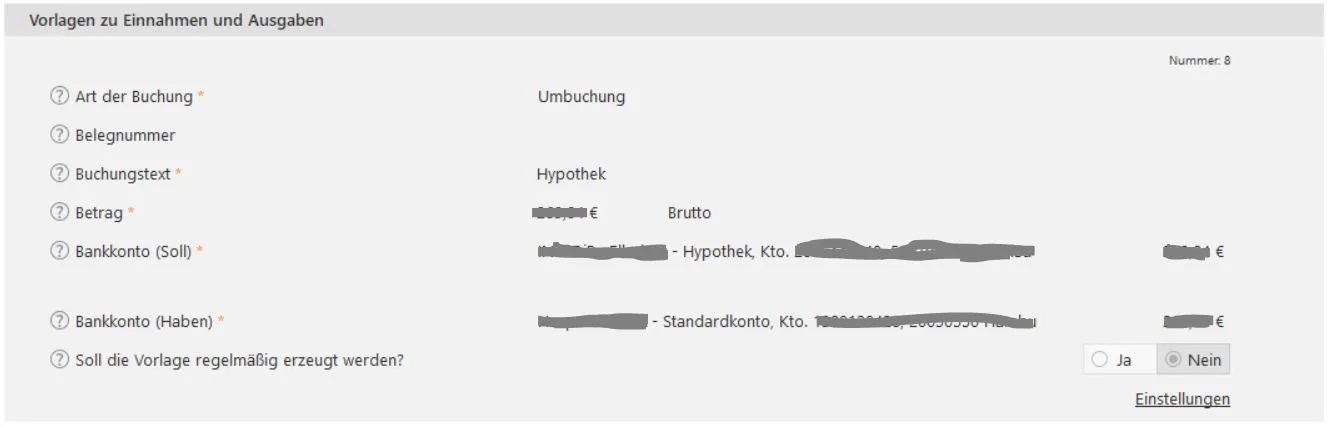

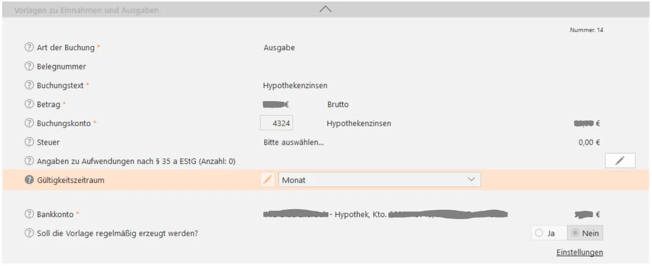

  • Sorry, wenn ich das Thema nochmal hochhole, aber im Zuge einer ordnungsgemäßen Erfassung der (Bank-)Kontobewegungen und damit auch die Salden zwischen dem HW-Konto und Bank-Konto am Jahresende übereinstimmen, ist es selbstverständlich sinnvoll, die Dahrlehens- oder Hypothekenraten mit zu verbuchen.
    Ich habe das Hypothekenkonto als weiteres Bankkonto beim Gebäude angelegt und buche die Zahlungen vom Mietekonto via Umbuchung auf das Hypothekenkonto. Im Hypothekenkonto führe ich die Zinsen dann als entsprechende Ausgabe.
    Dieser zusätzliche Schritt bleibt jedem selbst überlassen, aber ich als Betriebswirtin mag es halt, wenn die Salden am Jahresende bis auf den Cent übereinstimmen. Ansonsten deutet das darauf hin, dass ich irgendwo einen Tippfehler bei Zahlen hatte oder eine Summe nicht verbucht wurde. Dient bei mir also auch der Selbstkontrolle. Zusätzlich erhalte ich eine echte und auch aussagekräftige Einnahmenüberschussrechnung.

    Hallo RedCougar,
    ich würde mich sehr freuen, wenn du dich bei mir melden würdest, weil ich genau das was du beschreibst auch umsetzen möchte. Ich bin beim Hausverwalter Neuling und würde mich freuen, wenn du mir mitteilen würdest, wie du deine einzelnen Buchungskonten angelegt hast und wie du genau vorgehst, bei der Buchung der Darlehens- bzw- Hypothekenraten. Freue mich auf deine Rückmeldung. VG ThoDuKa
  • ... wenn du mir mitteilen würdest, wie du deine einzelnen Buchungskonten angelegt hast und wie du genau vorgehst, ...
    Wie man ein weiteres Bankkonto (Hypothekenkonto) für das Objekt anlegt, wirst du sicher wissen. Da den entsprechenden Anfangsbestand (Minusbetrag), z.B. per 01.01. eingeben. Mehr braucht es eigentlich nicht. Der Rest sind max. 2 normale Buchungen.
    1. Die Umbuchung der Hypothekenrate vom Girokonto auf das Hypothekenkonto. Bei dieser Umbuchung wird der Betrag vom Girokonto abgezogen und dem Hypothekenkonto automatisch (ohne weitere Buchung) gutgeschrieben. Dieser Vorgang kann auch als regelmäßige Buchung klassifiziert werden, da die Hypothekenrate im Normalfall ja immer gleich ist.
    2. Wenn du die abzuführenden Zinsen auch verbuchen möchtest, dann als Ausgangskonto das Hypothekenkonto wählen und die Zinsen als Ausgabe buchen. Ob du die Zinsen nun unter "4320 Kontoführung" verbuchst oder wie ich ein separates (Unter)Konto "4324 Hypothekenzinsen" zur besseren Abgrenzung auf der EÜR einrichtest, ist eigentlich schnuppe. Für die Betriebskosten haben die eh keinerlei Relevanz.
    Bei Betrag nur drauf achten, dass der sich jeden Monat ändert, weil die Hypothekenzinsen ja immer weniger werden.

  • Moin, nachdem bei uns eine zweite Immobilie dazu gekommen ist und ich bei meiner Bank ein separates Konto für die Immobilien eingerichtet habe und dafür den Umsatzabruf im Hausverwalter 365 aktiviert.
    Bei einem Hausverwalterprogramm erwarte ich eigentlich nicht nur eine Mieterverwaltung sondern auch z.B. die Verwaltung der Hypotheken oder Renovierungen mit möglichst Übergabe nach WISO Steuer ohne weitere Bearbeitung.
    Deshalb finde ich es schade, dass man sich hier für Hypothekenzahlungen selber etwas basteln muss.
    Als Ingenieur stellt mich die Buchhaltung doch schon vor einige Fragezeichen. :dash:
    Reicht es nicht einfach ein Unterkonto 4324 Hypothekenzinsen anzulegen?
