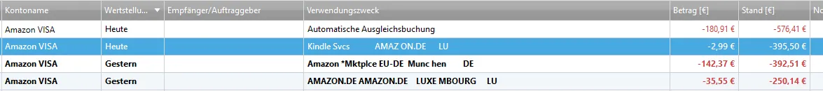

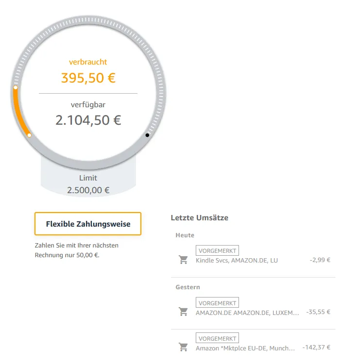

Ich habe nun auch einen falschen Saldo und dabei folgendes festgestellt:
Auf der Amazon-VISA Karte sind gestern und heute 3 Buchungen erfolgt bzw. vorgemerkt:
Das Programm übernimmt die Buchungen auch, aktualisiert den Saldo aber nicht, sondern macht stattdessen eine Ausgleichsbuchung in Höhe der 3 Buchungen mit falschem Vorzeichen
