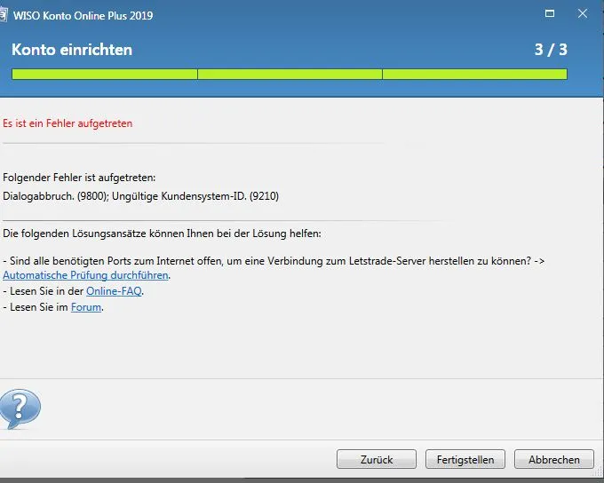

Keine Sorge auch ich bekomm die 9120 (ungültige Kundensystem-ID)
Schreibfehler halte ich für nicht möglich, da bei copy & paste kaum Fehler auftreten werden. Und per online komm ich rein, nicht jedoch per WISO Konto online plus 2017. Sch.. ade. Mal warten was nächste Woche bringt. Immerhin komm ich online an mein Konto.
- Info: Windows 7, alle updates lt. System installiert, Glarysoft.com hat keine Fehler in Registrierung usw. gefunden. Da scheint es mir als läge ein Kommunikations-problem von buhl zu postbank vor.

Ich habe gerade festgestellt das wenn ich ein falsches Passwort verwende wird es erkannt- mit einer zusätzlichen Fehlermeldung.
Also muss die Kunden iD doch stimmen - bekannt sein. Woher soll den sonst die Prüfung kommen?
Ich habe auch alles reinkopiert um ja keine Fehler zu machen.
3 weitere Konten versucht alles ohne Erfolg.
