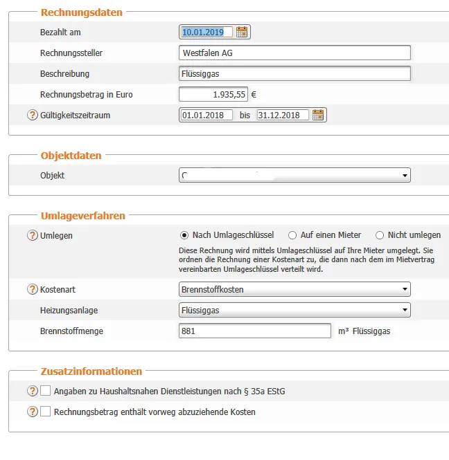

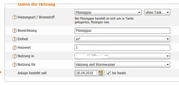

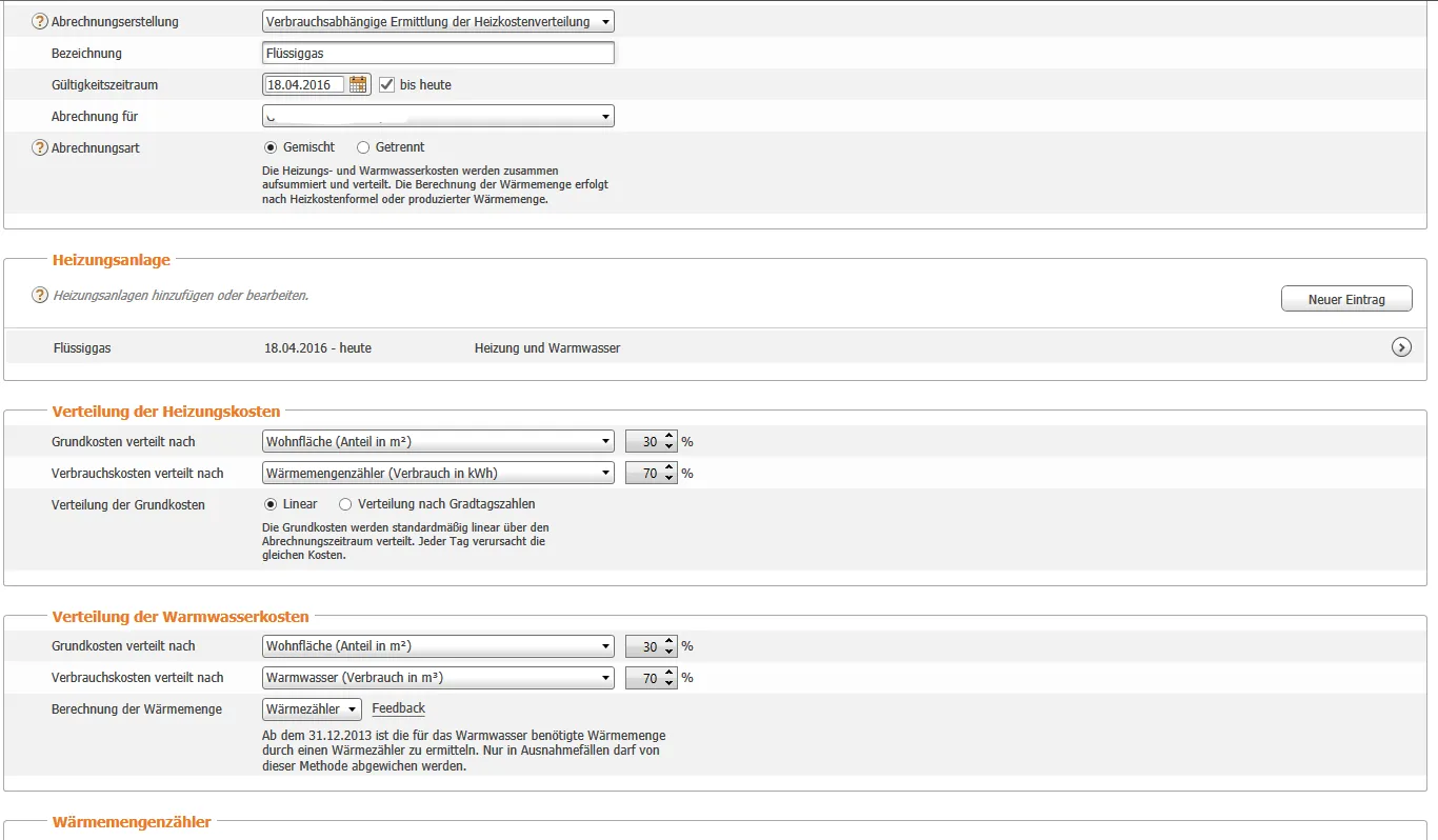

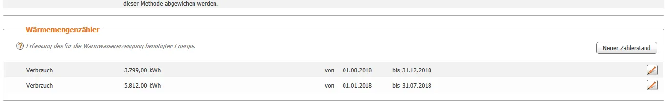

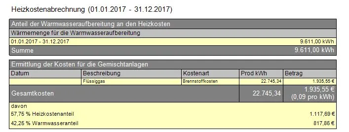

    ich bin neu im Umgang mit dem Vermieter und habe die Heizkostenabrechnung für unser Zweifamilienhaus angelegt. Mieter 1 wohnt im UG (ELW), Mieter 2 wohnt in EG+OG. Es ist eine Gasheizung eingebaut, die über Wärmemengenzähler auf die Wohnungen verteilt wird. Die Wärmemengenzähler der Wohnungen sind zentral im Keller und werden von uns abgelesen.
    Meine Abrechnung für das Flüssiggas liegt bei knapp 2000 €, aber der Vermieter rechnet mit mir unerklärlichen Anteilen.
    So sieht meine fertige Abrechnung für Mieter 2 aus:
    So habe ich die Zählerstände angelegt:
    Und so die Heizungsanlage:
    Leider hab ich keine Ahnung wo mein Fehler liegt. Wahrscheinlich ist er für euch offensichtlich. Wer kann mir helfen?

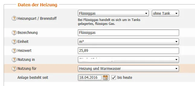

  • Ja, jetzt hat es geklappt. Ich hatte zusätzlich noch Fehler in der Anlage der Zähler. Nochmals vielen Dank für die Hilfe.
    Hier eine Schritt-für-Schritt-Anleitung für alle Neulinge, die vielleicht genauso rätseln wie ich wie sie eine Flüssiggasheizung anlegen können, wenn keine Dokumentation über Tankfüllungen vorhanden sind (was allerdings nicht gesetzeskonform ist!) und der Gasverbrauch nur in m³ vorliegt:
    Menüpunkt Heizungsanlagen:
    Den Heizwert 25,89 habe ich aus einer Umrechnungstabelle dem Internet entnommen. Er errechnet sich aus dem Wert 1 m³ = 3,93 Liter/m³ (Beispiel) und dem Heizwert pro Liter von z. B. 6,57 kwH/Liter (beides multipliziert, ergibt allerdings eine Rundungsdifferenz) wie bereits von blumenmeer1 weiter oben gepostet.
    Menüpunkt Heizkosten:

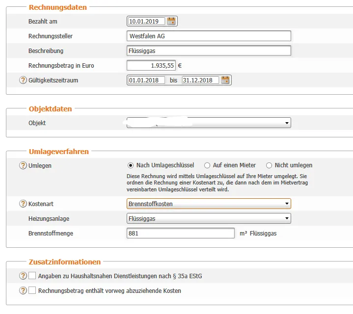

    Menüpunkt Rechnungen:
    Anlage einer Rechnung für Flüssiggas:

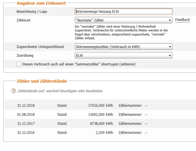

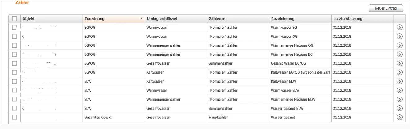

    Menüpunkt "Zähler":
    Anlage der Zähler:
    Anlage eines Wärmemengenzählers als Beispiel:

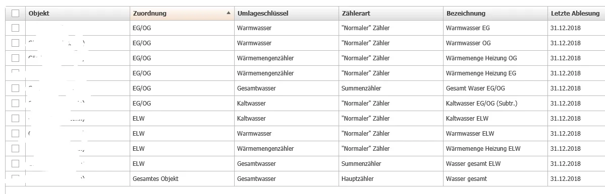

    Du gibst bei der Zähleraufstellung für beide WE die normalen Kalt- udn Warmwasserzähler an, setzt dann einen Summenzähler ein, der ja nur fiktiv sein kann, was soll das bedeuten, was machst du mit der Gsamtsumme der Einzelzähler? Das kappiere ich nicht.
    Weiterhin fehlen die Zählernummern in deiner Liste heißt, was ist wenn ein Zähler getauscht wird, wie soll das nachvollzogen werden können?
    Bei der Heizkostenaufstellung und dort bei der Verteilung der Grundkosten hast du linear angeklickt. Sollte ein Mieterwechsel unterjährig stattfinden, wie willst du dann die Heizkosten korrekt abrechnen, denn das geht nicht und wäre sofort ein Fall für einen Widerspruch. Da solltest du den Haken bei Gradtagszahlen setzen, denn dann wird das nach den gesetzlichen Bestimmungen berechnet.
  • Hallo errjot,
    den Haken bei den Gradtagszahlen hab ich gleich noch gesetzt, vielen Dank.
    Die Summenzähler brauch ich eigentlich nur wegen der statistischen Auswertung (Auswertung Gesamtwasser). Sonst könnte ich mir die sparen, da hast du recht.
    Und die Zähler hatte ich aus Zeitgründen noch nicht eingetragen, die kommen natürlich noch rein.
