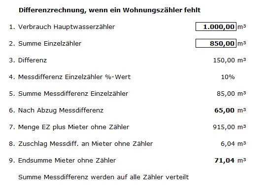

    Und nun hast du noch einen fehlenden Kaltwasserzähler. Da gibt es eine Berechnungsmethode, die du dann anwenden kannst. Auch dazu versuche ich ein Bild beizufügen, damit du siehst was dazu alles erforderlich ist, auf keinen Fall eine Summenbildung.
    Wenn du das alles beachtest, wird das sauber udn nachvollziehbar rund rechtssicher sein.

    Bild Messdifferenz:
