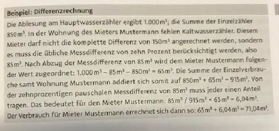

    Hier gibt es eine gesetzliche Regelung, dies bekundet durch das "LG Berlin, Urteil vom 17.9.2010, 63 S 54/10, GE 2010, 1742". Damit wird die sogenannte Differenzmethode bestätigt.

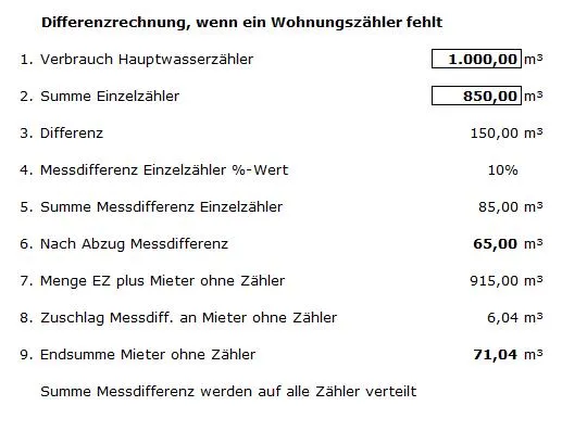

    Wenn ich ein Haus habe mit einer solchen Konstellation wende ich diese selbst an. Dann bekommt der nicht vorhandene Zähler eine virtuelle SN. Das heißt aber nicht, dass alle Differenzverbräuche dem einen Zähler zugeteilt werden dürfen!! Denn es gibt pyhsikalische Gegebenheiten, die müssen dann ebenfalls berücksichtigt werden.
    Die sieht so aus, habe dafür eine Exceltabelle erstellt um nicht jedesmal per Hand alles ausrechnen zu müssen.
    Das ist nur ein Beispiel, nur danach muss verfahren werden.
    Bei Fragen, melde dich.
  • Messdifferenzen sind von 0% bis 20% zulässig. Das fehlt in der Tabelle: Über 20 % trägt der Vermieter die Restkosten alleine.
    Das stimmt bedingt, denn 0% hat keine Auswirkung, dass die Differenz zwischen Einkauf (Wasserrechnung) und Summe aller Wohnungszähler bist zu 20% Differenz erlaubt sind. In meiner Tabelle, die ich mir aus einem Fachbuch zusammengestellt habe, wird dies berücksichtigt. Beim Verwalter wird der Differenzverbrauch auf die einzelnen Wohnungszähler dazu addiert.
  • Mir ist nicht klar wie die Differenz in diesem Fall ermittelt wird. Die Wasserzähler-Diffenz bezieht sich auf den Hauptzähler und "alle" Zwischenzähler,
    die Prozentual ausgeglichen werden kann. In diesem Fall kann auch eine willkürliche Prozentzahl in Ansatz gebracht, die auch bis zu 20 % betragen kann.

  • Da die Differenz 35 % beträgt kommt die 20 % Regelung zun tragen
    Bitte den (schlecht) kopierten Text beachten, dort wird von einer "üblichen Messdifferenz" ausgegangen. Man kann doch nicht die gesetzlich zulässige Differenz von 20% in einer solchen Berechnung als Grundlage aufnehmen. Ich selbst habe noch keine solch hohe Differenz gehabt. Auch bei Prüfungen von Abrechnungen, wo Messdienstleister ihre eigene verfahrensweise unterbringen, konnte ich solche Abweichnungen nicht erkennen.
    Deine Berechnung sehe ich daher als nicht korrekt an.
