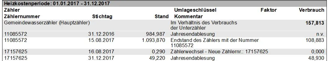

  • Der Fehler lag daran das das Datum des Einbau nicht mit dem Datum des Ausbau gleich sein darf.
    siehe Anhang.
    Das kann ich nicht bestätigen, denn es wäre auch ungewöhnlich. Wenn am Tag x der alte Zähler ausgebaut und der neue eingebaut wird, dann habe ich damit bisher keine Probleme gehabt.
    Daher sehe ich dies nicht als Fehlerquelle. Aber vielleicht gibt uns wohnhofAtrium mal eine Info, was nun ist.
