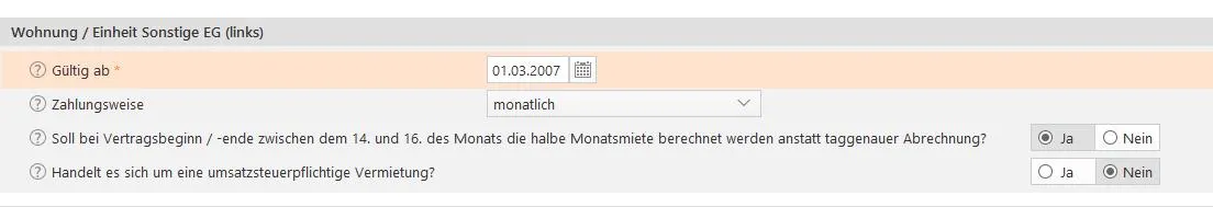

    ich hab da ein kleines Problem mit der Auswertung "Abgleich der Mietforderungen".
    Meine Mieterwechsel waren bisher immer zum Ende/Anfang des Monats.
    Jetzt habe ich aber einen Auszug zum 14. des Monats.
    Ich dürfte alles ordnungsgemäß eingetragen haben, also Ende des Mietverhältnisses usw., trotzdem zeigt mir die Auswertung für den betreffenden Monat für "Soll" die volle Monatsmiete an und nicht wie erwartet die halbe Miete.
    Somit besteht ein Saldo, welches so nicht vorhanden ist.
    Jemand einen Tipp für mich, wo mein Fehler liegen könnte?
  • Ja, so ist es eingestellt.
    Ich habe jetzt aber durch Zufall den Fehler gefunden.
    Der Fehler liegt in der ersten Option der Auswertung "Abgleich der Mietforderungen":
    "Zeitraum der Auswertung"
    Ist dort "Aus Abrechnungszeitraum des Gebäudes" aktiviert, ist die Auswertung korrekt.
    Ist dort "Aus bestimmten Zeitraum" aktiviert, ist die Auswertung falsch, da der ganze betreffende Monat berechnet wird und nicht nur anteilig.
