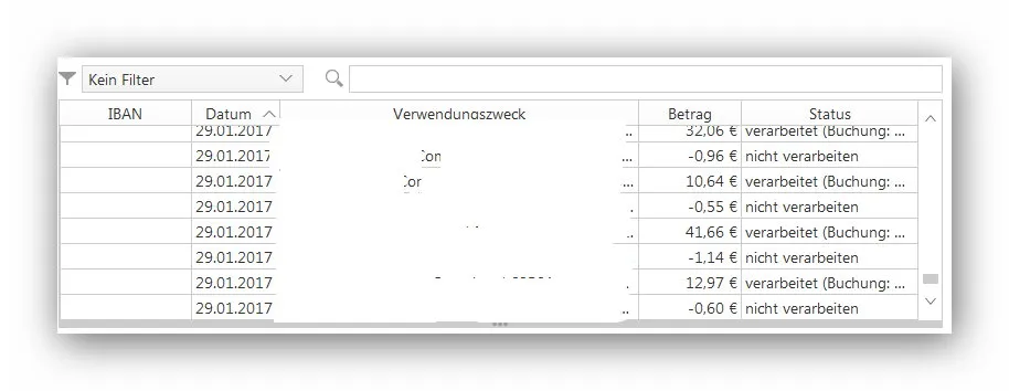

    also ich setze sie erst auf den zweiten Status, gehe dann in die Buchungsliste und buche dort manuell, indem ich auf die Schaltfläche "Neu" klicke.
    Durch diese Buchung verändert sich in der Online-Banking-Liste bei mir nicht der Status...
    I Ich füge mal ein Bild ein, den Verwendungszweck habe ich aus Datenschutzgründen unkenntlich gemacht.
    alle Posten, die den Status "nicht verarbeiten" haben, den habe ich manuell eingebucht und er erscheint dann morgen auch nicht beim erneuten Abruf.
    Liebe Grüße - Fofinha
