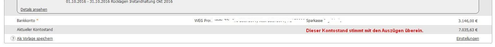

  • Folgende Merkwürdigkeit:

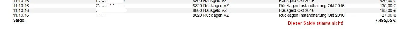

    Bei "Einnahmen / Ausgaben" steht ja bei jeder Buchung auch der aktuelle Kontostand. Meine letzte Buchung ist vom 11.10.2016, der hier gezeigte Kontostand stimmt mit dem Kontoauszug der Sparkasse überein.
    Aber: Wirtschaftliche Auswertungen -> Einnahmen und Ausgaben -> Liste der Kontobewegungen -> Alle Buchungen berücksichtigen -> nur bestimmte Konten ausgeben -> Kto. 100003 (das ist mein Bankkonto) -> ergibt einen anderen Saldo ?( der NICHT mit dem Kontoauszug übereinstimmt.
    Woran kann das liegen?

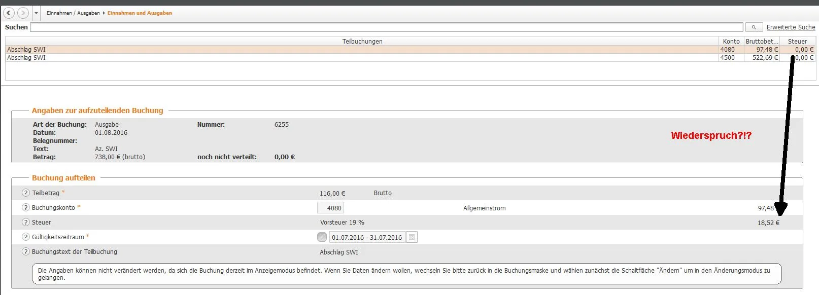

  • Habe das ganze zeitlich und sachlich eingrenzen können. Die Differenzen entstehen ab dem 01.08.16 und stehen augenscheinlich im Zusammenhang mit "falschen" Buchungen der Vorsteuer. Mit "falsch" meine ich dass die Software klemmt.
    In einem Beispielzeitraum vom 01.08 bis 22.8.2016 entsteht eine Differenz von 215,36 EUR, was der Summe an Vorsteuer von einer Handvoll Buchungen entspricht. Anbei ein neuer Screenshot - irgendwie wird die Steuer gebucht und irgendwie wieder nicht ?(
