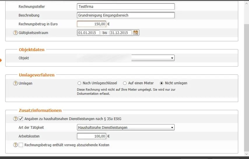

  • Hallo,
    ich arbeite mit dem Vermieter, daher kann ich auch nur die Vorgehensweise dort darstellen.
    Angenommen es würde eine Dienstleistung für €☺ 150,- anfallen, in der Rechnung steht ein Arbeitslohn von € 100,-. Dann halt laut Bildschirmausdruck diese Werte eingeben. Bei dem Vermieter kann man unter Zusatzinformationen einen Haken setzen, will man Kosten über §35a einstellen. Dann kann man den effektiven Arbeitslohn dort eingeben.
    Wie es beim Verwalter geht, bitte nachschauen. Hoffe, ich konnte helfen.

  • Hallo, dann versuchen "wir" es mal mit dem Vwerwalter. Habe das Testprogramm ebenfalls installiert, dort habe ich es gerade ausprobiert. Dazu habe ich dir 3 Bildschirmausdrucke beigefügt:
    Bitte da den Einstieg machen:
    Dann im unteren Bereich die ersten Daten eingaben
    Danach weiter nach unten gehen, dort ist die Eingabe der Kosten. Natürlich die entsprechenden Kontierungen aufrufen.
    Denke, dass du damit was anfangen kannst. Viel Glück.
