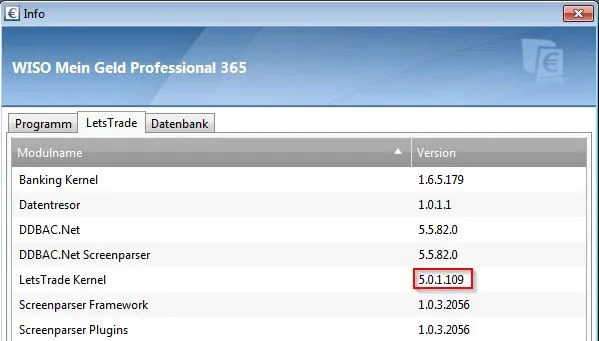

Hast Du eventuell das Update auf Programmversion 22.0.2.41 durchgeführt oder wurde es automatisch installiert? Dadurch wird das LT-Prerelease, welches den Fehler beseitigt wieder entfernt und es ist wieder Version 5.0.1.96 aktiv. Eine erneute Installation des aktuellen LT5 PreRelease (5.0.1.109) hat bei mir den Fehler 9010 wieder beseitigt.
Installation des aktuellen LT5 PreRelease (5.0.1.109) : leider kein Erfolg
Entschuldige, dass ich frage, aber den Erfolg des Updates hast Du nach der Installation über "Hilfe" --> "Info" --> "LetsTrade" überprüft?
Kommt immer noch dieselbe Fehlermeldung?
Kannst Du einen Screenshot Deiner Fehlermeldung hochladen?
Hast Du mal versucht, den HBCI Kontakt zu löschen und neu anzulegen?
