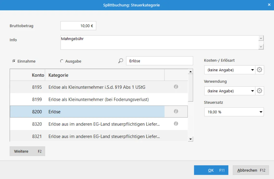

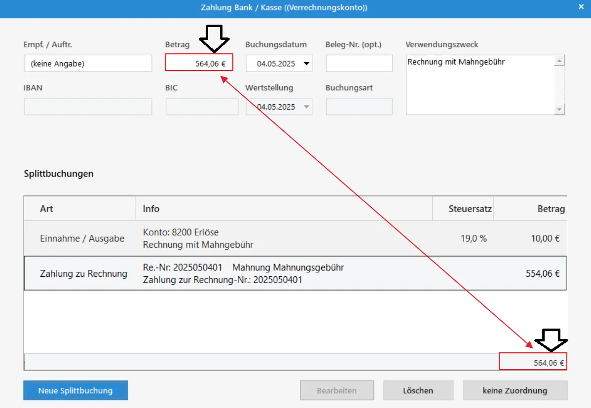

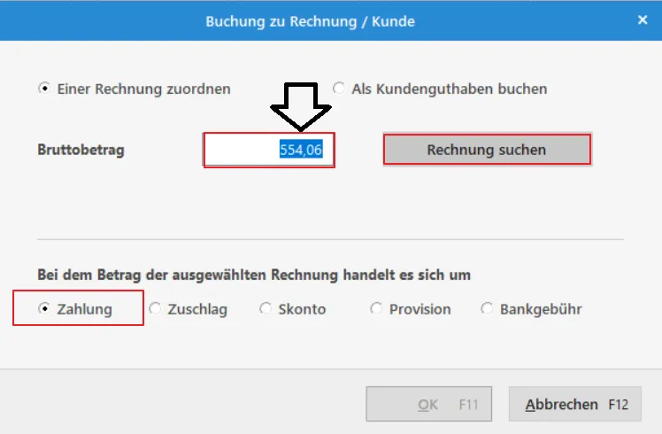

  • So siehen die Schritte aus, wenn richtig gebucht aussehen soll:
    1. Splitt: Einnahme des kleineren Betrag der Mahngebühr 2. Splitt: den verminderte RG Betrag der RG zuweisen
    Das Gesamtergebnis mit teilweise bezahlter Rechnung.
