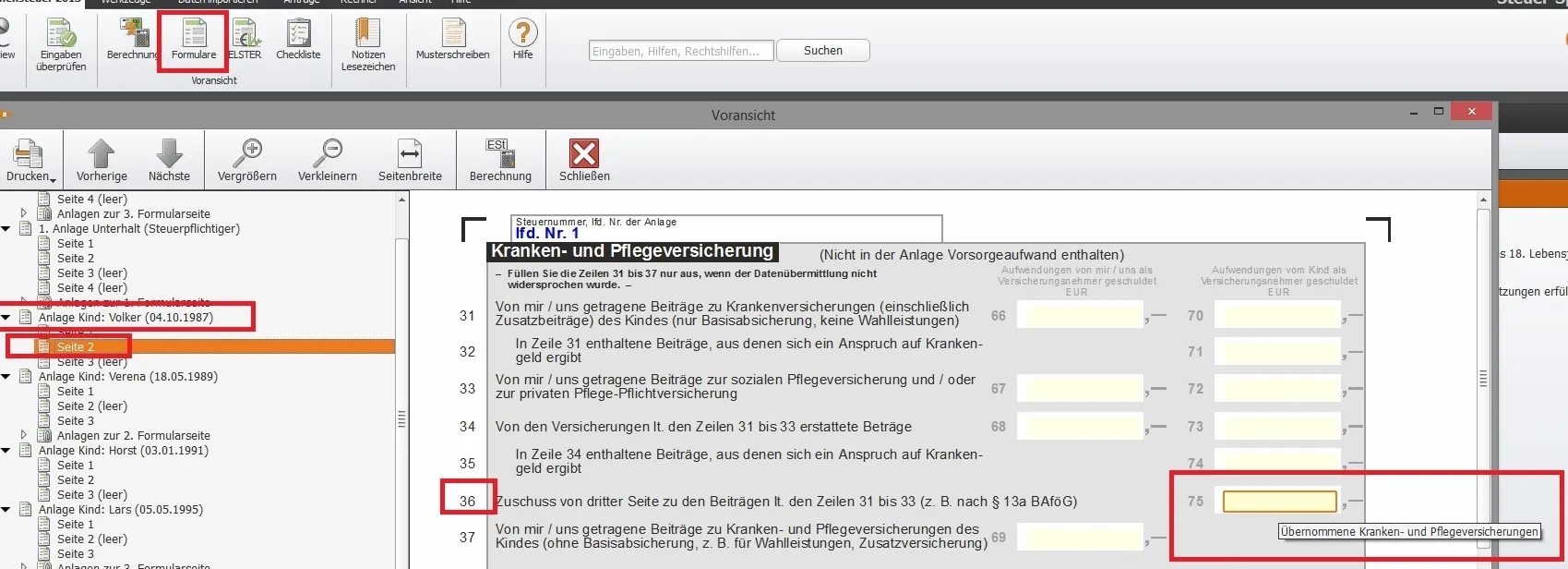

  • Hallo,
    wo kann ich in Wiso Steuer-Sparbuch die Zahn Zusatzversicherung für meine Kinder eintragen, die über eine private Versicherung läuft.
    Habe bereits im Internet gefunden, dass es in der Anlage Kind Seite 2 Zeile 36 eingetragen werden müsste, aber wo ist das mit der Software.
    Vielen Dank für eine Hilfestellung.
    • Offizieller Beitrag
    Wenn man den Ort in der Formularen kennt, dann geht man dahin und durch Doppelklick auf das Feld findet man den Ursprung der Daten im Programm:
  • Meine Frau und unser Kind ist private Versichert. Von der Versicherung haben ich einen Bogen wo als Versicherungsnehmer meine Frau und als Versicherte Person unser Kind aufgeführt ist.
    Die Einträge sind für Zeile 31 (Beitrag BasisVersich.) und 35 (zusätzliche Beiträge).
    Das kann ich in Wiso auch alles Eintragen. Aber ich kann mein Kind nicht als versicherte Person auswählen, da werde nur ich und meine Frau aufgeführt.
    Was muss ich machen damit ich die Werte für unser Kind richtig eintragen kann ?

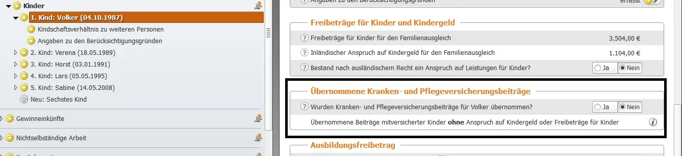

    Zur mutmaßlichen Lösung verschoben.
    Hat sich bis heute übrigens nicht wesentlich etwas daran geändert.
    Ich habe leider das Problem, dass das Kind kein Kindergeld mehr bekommt,
    Das Kind studiert noch, ich unterhalte es so lange bis es eine erste Ausbildung abgeschlossen hat. Wo kann ich diese Krankenzusatzversicherung in Steuer Wiso 2023 denn angeben?
    Du solltest Dich da einmal intensiv mit dem Bereich "Unterhalt an bedürftige Personen (§ 33a Absatz 1 EStG) auseinandersetzen. ;)
