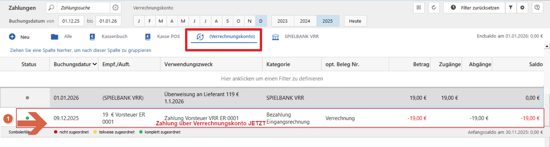

  • So werden Eingangsrechnungen mit Vorsteuerabzug bereits vor Zahlung korrekt gebucht
    Lösungsweg:
    1. Die Eingangsrechnung aufteilen in 2 ER.
    2. Die 1. ER enthält allein den Vorsteuerbetrag und wird gebucht auf anrechenbare Vorsteuer 1576
      Darin Umsatzsteuersatz auf --- (kein) einstellen
    3. Die 2. ER enthält den Nettobetrag und wird gebucht auf z.B. 3000 Roh-, Hilfs-, Betriebstoffe

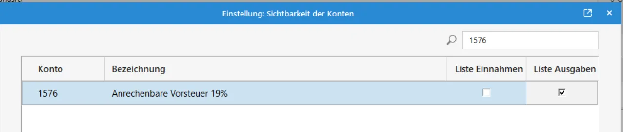

      (Kann das Konto 1576 nicht ausgewählt werden:
      Gehe über Stammdaten Finanzbuchhaltung Kontenplan > bearbeiten ab 2025 > Bearbeiten > Weitere Einstellungen >Konten Sichtbarkeiten bearbeiten das Konto 1576 2x anhaken.
    1. Nun die Zahlungszuordnungen:
    2. Im Verrechnungskonto erfolgt die Zahlung der Vorsteuer 19 € über die Eingangsrechnung, die die Vorsteuer ausweist zu jedem gewünschten Datum. Damit ist allein der vorzeitige Vorsteuerabzug aus der ER gesichert gebucht.

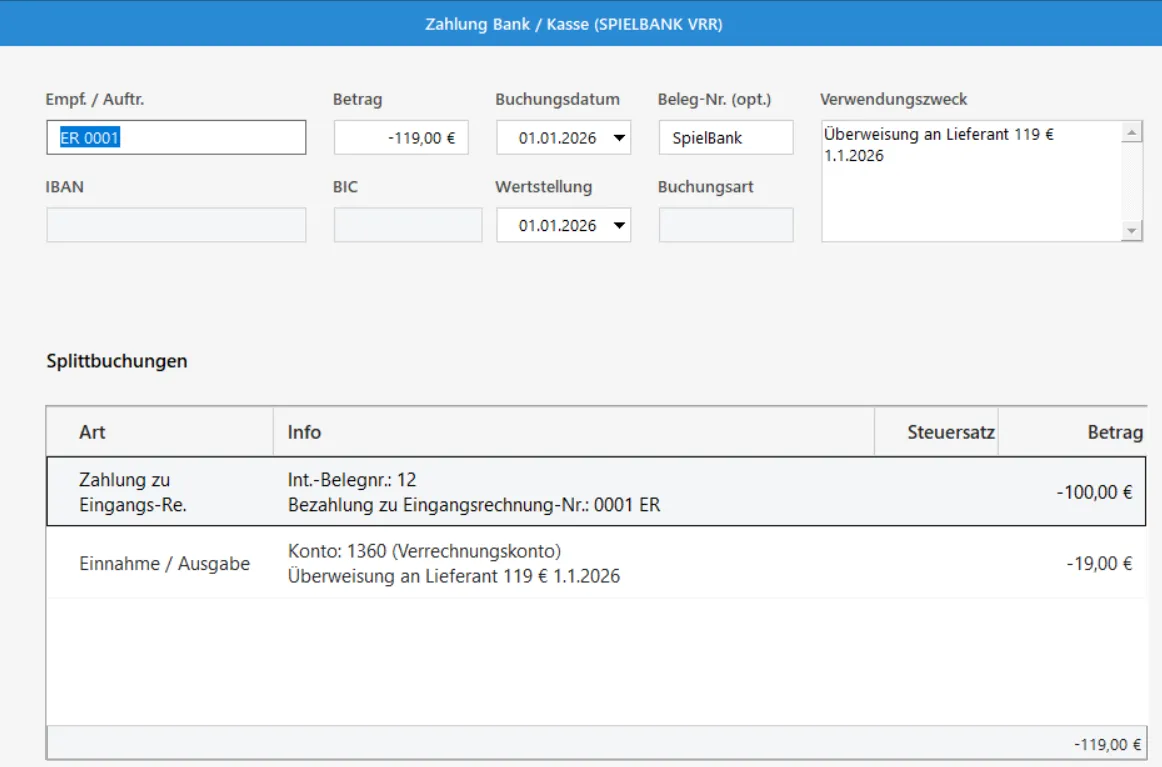

    3. Nach der Überweisung des Eingangsrechnungsbetrag über 119 € erfolgt über Splittbuchung
      1. Splitt 100 € der ER mit dem Nettobetrag zuordnen.

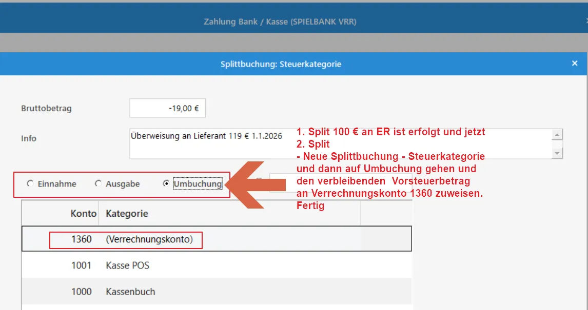

      2. Splitt > Neue Splittbuchung > Steuerkategorie

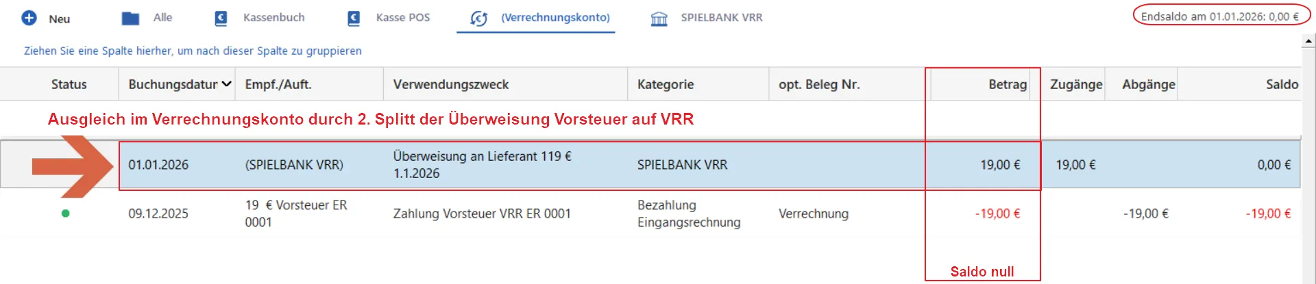

      JETZT auf UMBUCHUNG gehen (statt Einnahme Ausgabe) und 19 € aufs Verrechnungskonto buchen.
    Der Saldo des Verrechnungskonto ist jetzt wieder null. Und damit ist der Vorgang abgeschlossen.
    Mit dieser Vorgehensweise kann man auf welche Voreinstellung die ER programmtechnisch auch voreingestellt ist, die Vorsteuer sauber jederzeit buchen und vorziehen vor Zahlung.

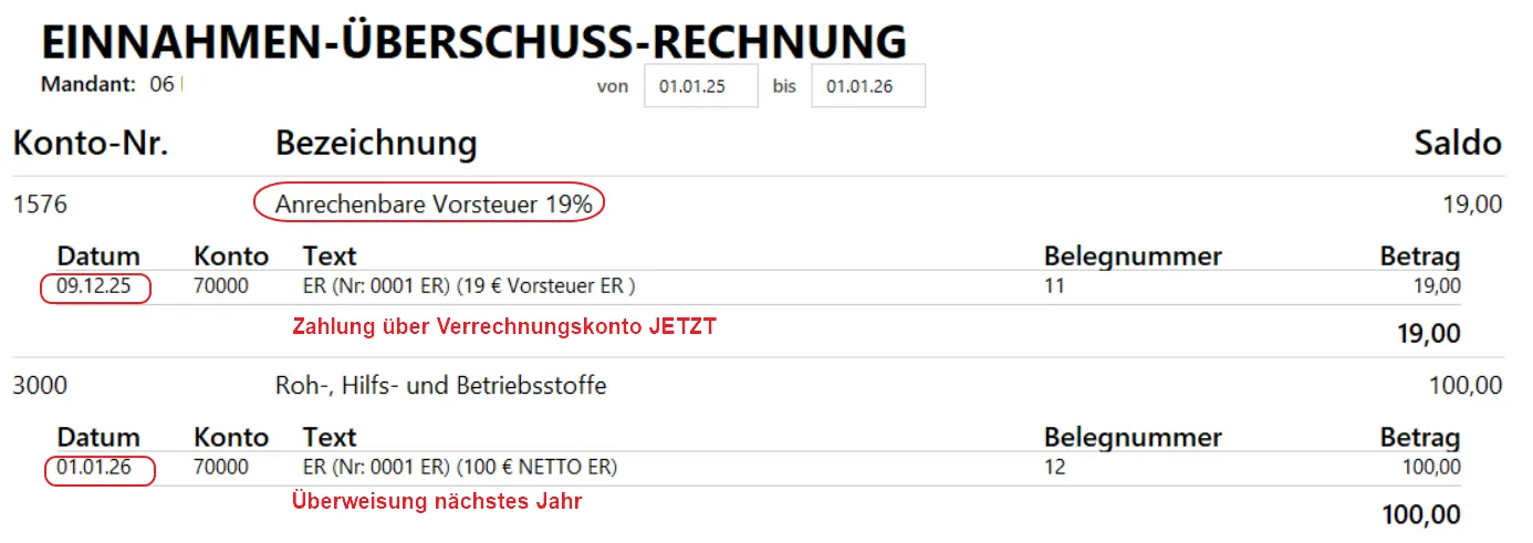

    Die interne EÜR enthält damit nicht mehr den Fehler, schon mit Vorsteuerabzug auch den Gesamtbetrag als gebucht auszugeben.
    Die amtliche EÜR und die USTVA bleiben wie bisher schon korrekt gebucht.
    01 Die korrekte interne EÜR mit vorzeitigem Vorsteuerabzug
