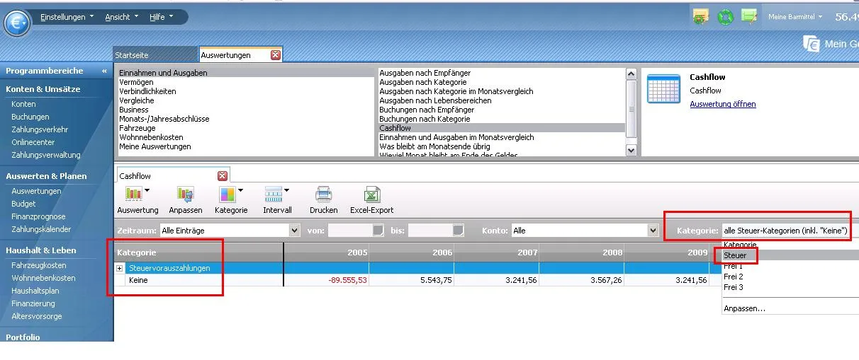

    Das hängt von der Auswertung ab (sofern Du mit Tabelle jetzt nicht die Buchungstabelle im Bereich Buchungen meinst).
    Bei Auswertungen wie dem Casflow kannst Du den Baum direkt wählen:

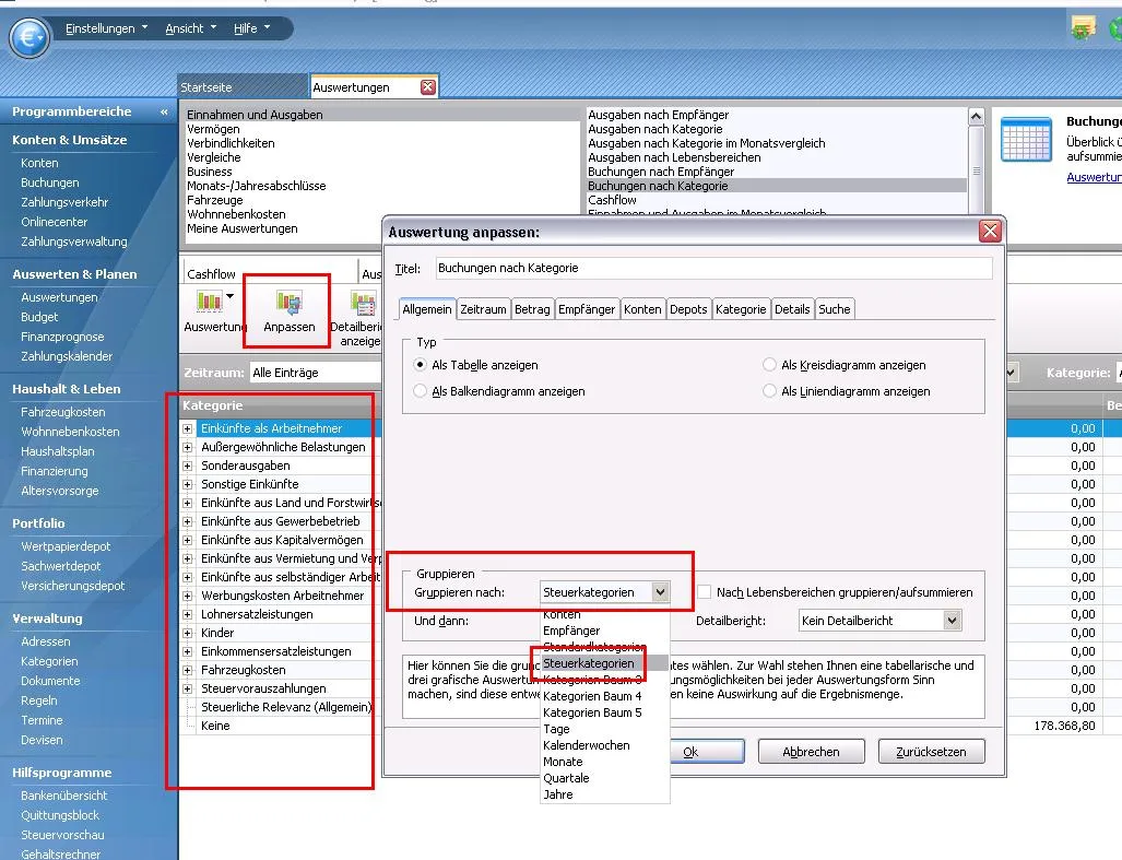

    Bei anderen mußt Du auf Anpassen gehen und dann die Gruppierung ändern:
