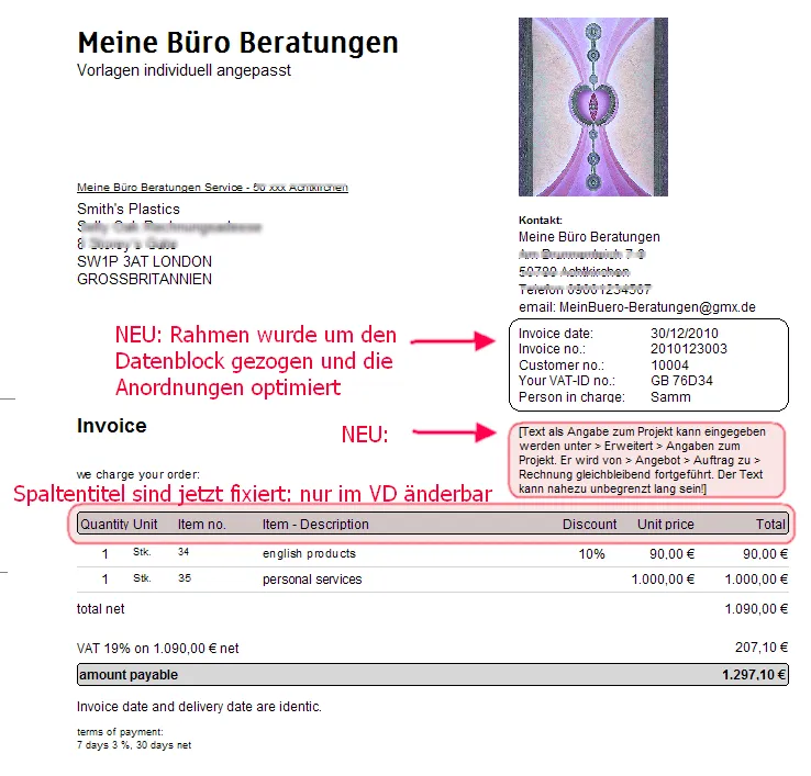

Hallo zusammen. Jetzt gibt es eine Vorlage für Rechnungen in englisch. Sie basiert auf der Standard Vorlage Rechnung mit Version 10.00.00.110
Die PDF Datei zeigt wie sie aussieht. Das zweite Bild zeigt, welche Veränderungen dennoch von Hand nötig sind.
Der Wermutstropfen: man kann nicht ohne gewisse Vorarbeit in der Druckansicht auf die Vorlage gerade umzwitschen.
Viel Spass

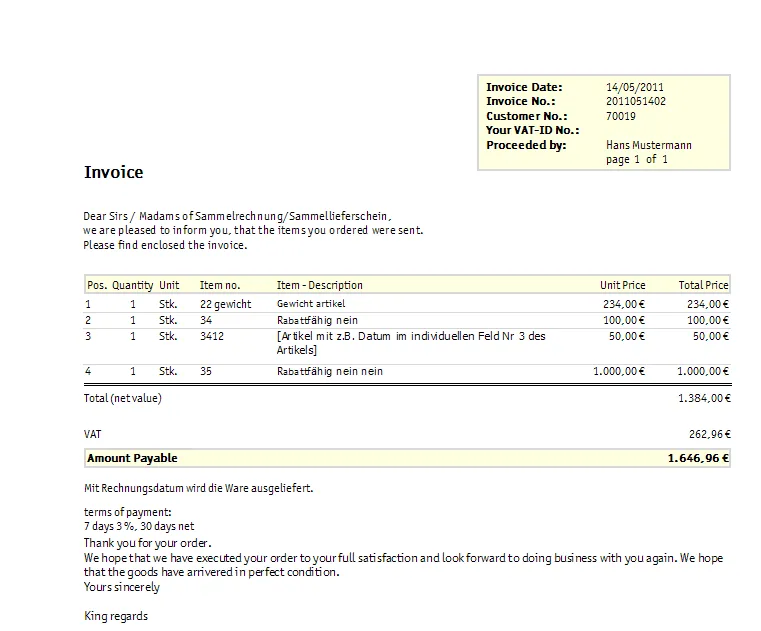

Wenn ich die Englischen Rechnungsvorlagen von Dir verwende, dann haben wir das steuerliche Problem das die MwSt. nicht mit 0,- € auf der Rechnung ausgewiesen wird.
Dies ist aber laut Steuerberater bei Drittländern pflicht.
D.h. auch wenn keine Mehrwertsteuer enthalten ist muss diese mit 0,- € angezeigt werden.
In der Vorlage wird aber der Komplette Mwst-Bereich ausgeblendet wenn der Kunde die Option "erhält Netto-Rechnung" aktiviert hat.
Kannst Du dies Vorlagentechnisch lösen?
Vielen Dank im Voraus.
Anbei die gewünschte Vorlage in englisch!
Die im ZIP enthaltene Vorlage Sv Rg britDatum 1 VAT mit 0 € MWST sieht aus, wie Du es erwartest.
Die Vorlage ist geeignet, wenn man tatsächlich eine NETTO Rechnung - egal welcher Art ausstellt, die die MWST mit 0,00 € als Betrag explizit ausweist. Im Übrigen ist die Optik etwas besser geworden.

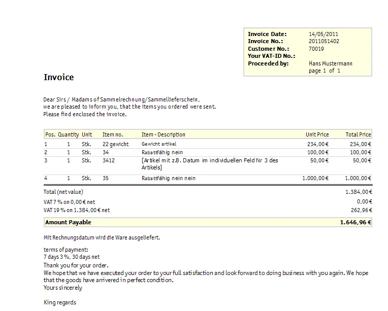

so es ist wieder soweit. Es gibt eine verbesserte Ausgabe für englische Rechnungen.
Die Rechnungsvorlage weist immer eine VAT Anzeige mit 0,00 € aus. Verändert wurden
Vorlage Invoice 1 zeigt es so an:
Vat...........................0,00 €
Vorlage Invoice 2 zeigt es so an:
VAT 0 % on 1234,00 €...........................0,00 €
VAT 0 % on 5678,00 €...........................0,00 €
Eigentlich reicht die Vorlage Invoice 1 VAT Anzeige, wenn man nur mit 19 % MWST Artikeln arbeitet. Die Vorlage Invoice 2 VAT zeigt auch die VAT für 7 % Artikel mit 0,00 € aus. Wer also Rechnungen nicht als Nettorechnung in englisch erstellt, ist mit der Invoice 2 Vorlage evt besser drann. Korrekt sind beide in jedem Falle. Danke für zugesandtes Feedback und Meldungen! ![]()
