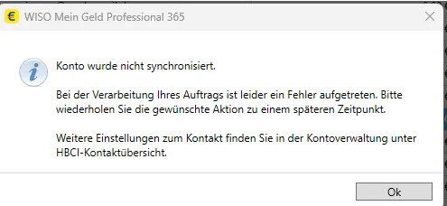

Scalable Capital: Bei der Verarbeitung Ihres Auftrages ist ein Fehler aufgetreten
mpaule -
13. August 2026 um 12:51 -
Geschlossen -
Erledigt
Was kann ich tun?
Wenn die Neubestimmung der Zugangsart inkl. Löschung des Bankingkontaktes nichts bringt, dann Ticket beim Support einreichen.

Ich habe das gleiche Problem und soeben ein Ticket erstellt.
Habe das gleiche Problem. Danke für die Eröffnung des Tickets
Hallo, ebenfalls gleiche Problem. Ergänzung in der Fehlermeldung: Scalable Capital: Bei der Verarbeitung Ihres Auftrages ist ein Fehler aufgetreten“ geändert. Select language button not found. Wiso, letstrade, etc Versionen auf dem aktuellen Stand.
5.2.2.191
- Scalable (70010588) - Select language button not found.
Ja danke, irgendwie crazy lt. Info habe ich die aktuellste Version und er findet auch keine andere, aber die genannte ist es nicht.
Ja danke, irgendwie crazy lt. Info habe ich die aktuellste Version und er findet auch keine andere, ...
Weil es ein PreRelease ist. Im Übrigen auf eigenes Risiko und ohne Erfolgsgarantie.

Warum? Weil es Dein Problem lösen würde. Der Link zum Update von Letstrade ist bei Billy unten im Footer.
Das Update löst das Problem, perfekt! -
Nein, Du hast die aktuell über das reguläre Update verfügbare Version, und das ist nicht die 5.2.2.191. Die gibt es derzeit nur als PreRelease, den man entweder vom Support bekommt oder sich selber besorgen kann. Ich hatte das nicht detailliert ausgeführt, da ich unterwegs war.
