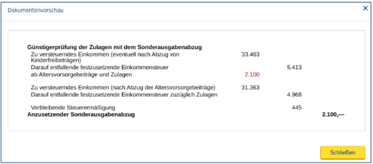

    Das grundsätzliche Prinzip ist mir klar - ich nehme als Beispiel die Fallrechnung auf der WISO-Homepage:
    Es geht mir um die Differenz der beiden angezeigten zu versteuernden Einkommen = 33.463 EUR / 31.363 EUR = 2.100 EUR
    => letztlich genau der Riester-Eigenanteil und die Zulagen
    In meinem Fall ist es nur der Mindesteigenanteil und die Zulagen = 845 EUR, d. h. ich hätte erwartet, dass der Unterschied zwischen den zu versteuernden Einkommen exakt 845 EUR sind - in den letzten Jahren war es genau so.
    In der aktuellen Steuererklärung aber habe ich eine sehr große Differenz, d. h. das "Zu versteuernde Einkommen (nach Abzug der Altervorsorgebeiträge)" ist sehr bzw. zu hoch. Es ist eine Differenz von ziemlich genau 9.600 EUR (zufälligerweise genau der Freibetrag für ein Kind). Maximal dürfte die Differenz ja eigentlich nur 2.100 Euro möglich - wie im Beispiel von oben.

  • Hallo zusammen,
    ein Update - ich habe nochmals ein bisschen gespielt und habe dabei offensichtlich den Trigger gefunden:
    Wenn ich die Betreuungskosten für unser 2. Kind entferne, dann stimmt die Berechnung wieder, d. h. ich habe bei der Riester Günstigerprüfung zwischen den zwei zu versteuernden Einkommen exakt eine Differenz i. H. v. 845 EUR (wie es sein sollte).
    Die Bertreuungskosten dürften aber eigentlich keine Auswirkungen auf die Riester Günstigerprüfung haben, daher scheint das wohl ein Bug im System zu sein!?

  • Grundsätzlich ja, aber es ändert ja beide in der Günstigerprüfung dargestellten zu versteuernde Einkommen. Mir geht es um die Differenz der beiden Werte.
    Ich habe weiter probiert: Bei Bertreuungskosten bis 1042 EUR wird die Günstigerprüfung korrekt dargestellt, d. h. die Differenz der beiden Werte is exakt 845 EUR. Bei Betreuungskosten > 1042 EUR wird die Günstigerprüfung nicht mehr korrekt dargestellt. Das "Zu versteuernde Einkommen (nach Abzug der Altervorsorgebeiträge)" ist dann deutlich zu hoch.
