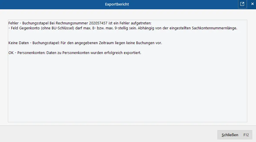

Datev Export Feld Gegenkonto (Ohne BU-Schlüssel) darf max. 8- bzw. max. 9-stellig sein.
  • Hallöchen,
    vielleicht kann mir ja jemand hier auf die Sprünge helfen wie ich diesen Fehler irgendwie beseitigt kriege.
    Ist eine Null Acht Fünfzig Rechnung, aber irgendwie hat der Fibu Datev Export keine böcke.
    Rechnung ist aus Dezember 2025, davor die Rechnungen werden wohl nicht gelistet, entsprechend muss ja irgendwas mit der Rechnung selbst nicht stimmen.
    An den Sachkonten wurde nichts geändert, entsprechend kann ich da nichts nachvollziehen.

  • Die Zuordnung der Rechnung ist fehlerbehaftet. Gehe in die Rechnung > erweitert. Die Zuordnung dort prüfen . Bei Auffälligkeit lösen und neu zuordnen. Welches einfache Erlöskonto?
  • Sonstiges
    Voller Mehrwertsteuersatz - 19,00%
    Halber Mehrwertsteuersatz 7,00%
    Unter Abweichendes Erlöskonto:
    MwSt.Frei - Leer
    voller MwSt-Satz - Leer
    halber MwSt-Satz - Leer
    Warum auch immer diese 3 Sätze leer waren kann mir wohl niemand wirklich beantworten, hab es entsprechend mit anderen Rechnungen abgeglichen und diese waren alle ausgefüllt.
    Kann ja mal passieren bei tausend Rechnungen im Monat das eine bockig erzeugt wird.
    Das Problem ist damit entsprechend gelöst und danke für den Tipp.
