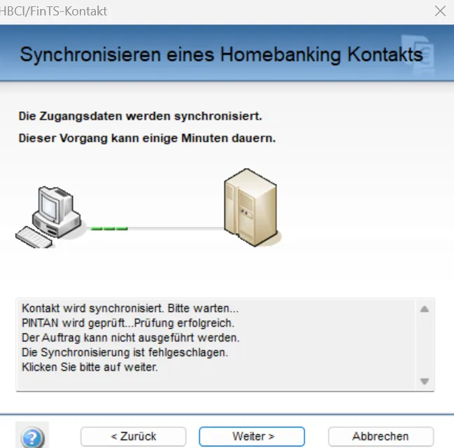

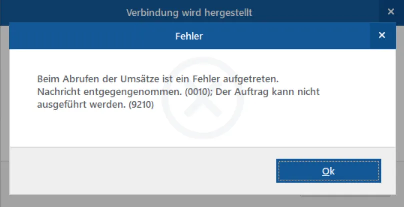

Hallo zusammen,
habe seit Montag die Fehlermeldung bei der Commerzbank (s. Anhänge).

Hallo Forum,
Meldungen anbei. Bin ich alleine im Feld unterwegs?

Hallo,
nein, Du bist keineswegs alleine.
Das Problem besteht seit Montag. Ich hab mittlerweile so viele Umsätze zum Buchen, dass ich hoffe dass das schnell wieder läuft.Hallo Forum,
...zwecks weiterer Fehlerausschlußanalyse
