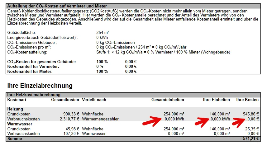

    ich habe in einem Haus drei Wohnungen abzurechnen, die Wohnungen besitzen Wärmemengenzähler für die Abrechnung der Heizkosten. In 2024 hat das alles noch geklappt, in 2025 habe ich auf eine Wärmepumpe umgestellt. Nun wollte ich 2025 abrechnen, habe alle Zählerwerte zum 31.12.25 eingegeben, aber in der Abrechnung werden diese nicht berücksichtigt. Somit wird zwar die Aufteilung von 30% an Hand der Mietfläche berücksichtigt, aber nicht der 70% Anteil auf Basis der Werte der Wärmezähler.
    Kann mir jemand sagen, was ich wie und wo nachschauen und anpassen muss, damit das wieder sauber funktioniert?

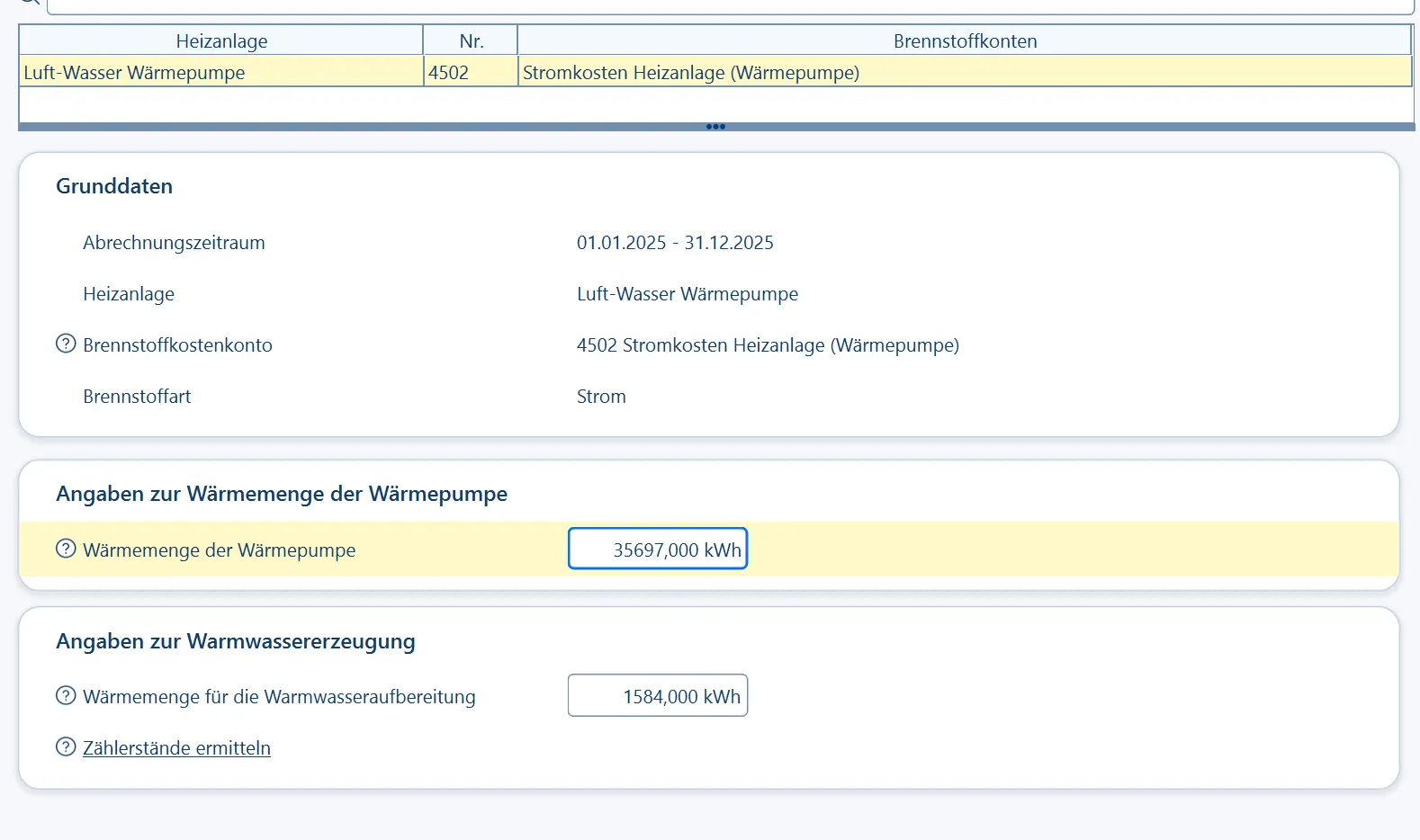

    4. die neue Heizung WP anlegen und dann den restlichen Zeitraum damit abrechnen. Dabei unbedingt an den Verbrauch WP-Strom in kWh denken, denn der kann niedriger als die Summe der Wärmemengenzähler sein.

    Wenn du abgerechnet hast, wie sieht die Kostenverteilung auf der letzten Seite bei Heizkostenabrechnung aus, sind dort die Daten übernommen? Da der WP Strom ja weniger kWh enthält als vermutlich die Summe der WMZ, hast du die Summe WP-Strom z.B. mit dem Faktor 4 multipliziert und unter 4500 eingebucht? Hast du evtl. eine WP die das auch selbst berechnet?
    Schau doch noch einmal nach.
  • Hallo, auf der Abrechnung aus 2024 ist das soweit okay. Ich kann über die WP exakt den verbrauchten Strom und die erzeugte Wärmeenergie auslesen, diese habe ich auch unter den "Angaben zur Heizkostenabrechnung" eingetragen. Frage: Muss das auf die 4500 laufen, oder kann ich da auch die 4502 verwenden? Eventuell liegt da das Problem?
