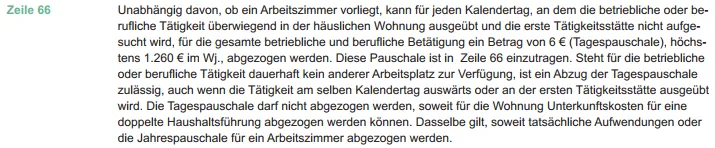

    Die Finanzverwaltung hat ab dem EÜR Formular 2025 ein neues Feld in der EÜR eingeführt und zwar Zeile 66 Feld 163:
    Die amtliche Anleitung zum Formular besagt:
