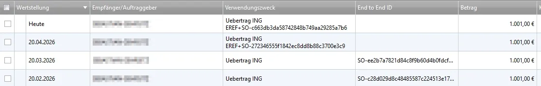

ING-Bank: End-To-End ID im Verwendungszweck
spreadit -
20. Mai 2026 um 11:21 -
Unerledigt
Ist halt die Frage, ob falsch ausgelesen wird oder ob, was ich vermute, die Bank die Information jetzt im VWZ sendet. Das kann man in den Logfiles einsehen, was die Bank liefert.
Oder Buhl das prüfen lassen.
Sieht also so aus, als wäre es ein Fall für den Buhl Support...
Ticket beim Support einreichen.
Alles anzeigen
Hi Billy,
guter Hinweis.
Ich habe das log aktiviert und die Umsatzabfrage erneut durchgeführt.
Die übermittelten Daten sind vom Aufbau zwischen Mai (falsch) und März (richtig) identisch:
Die Buchung aus Mai:
Die Buchung aus März:
Sieht für mich eher danach aus, dass die End-To-End-Id aktuell tatsächlich als Teil (quasi "Zeile", "Ustrd") des Verwendungszwecks ("RmtInf") übermittelt wird. Taucht diese "EREF..." Zeichenfolge auch noch in anderen Feldern auf, insbesondere - soweit ich recherchieren konnte - "EndToEndId"?
Abgesehen davon: Wenn Buchungen aus März heute in dieser Form geliefert werden, heißt das ja nicht zwangsläufig, dass die im März genauso geliefert worden sind...
