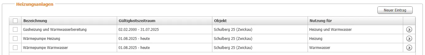

  • Hallo,
    so ich hab's angedroht. Die Daten sind wieder aufgebaut. Das Ergebnis bleibt das Gleiche. Es kann keine Abrechnung durchgeführt werden. War ja auch so zu erwarten. Aber nun der Reihe nach.

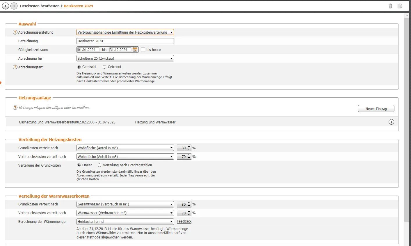

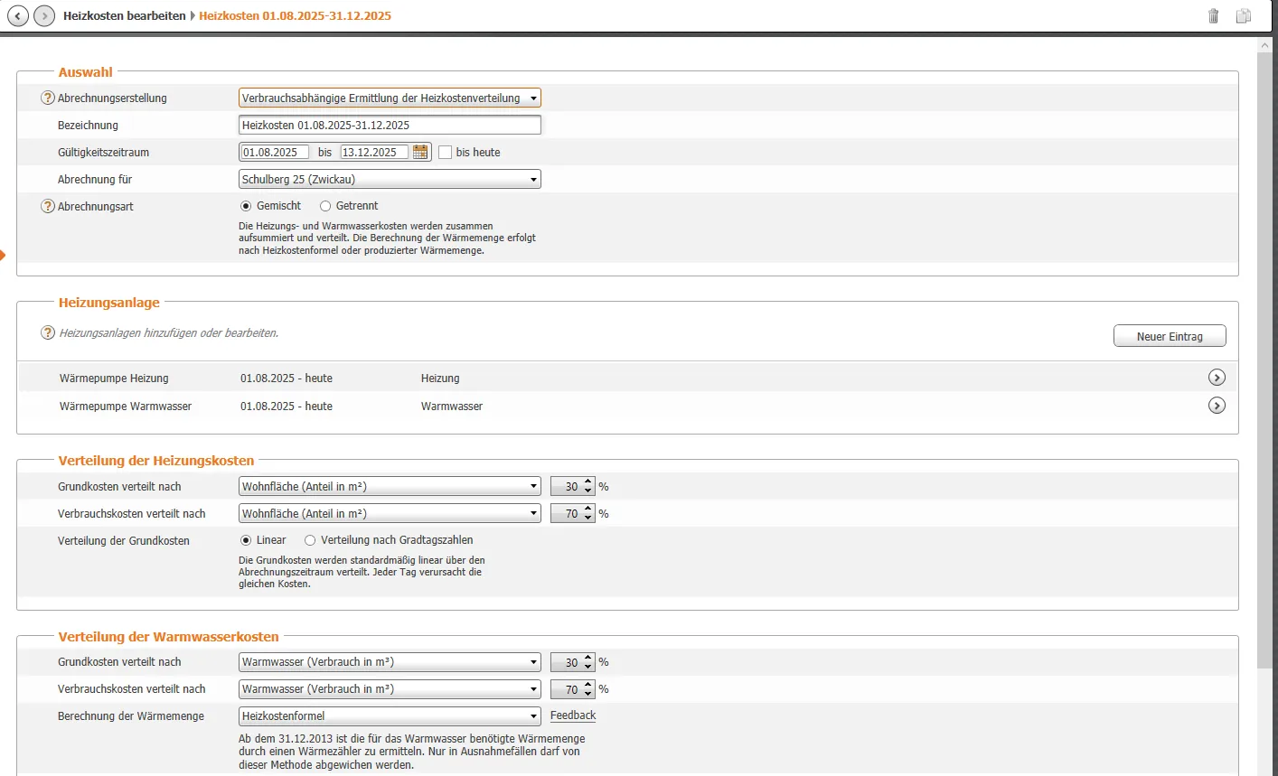

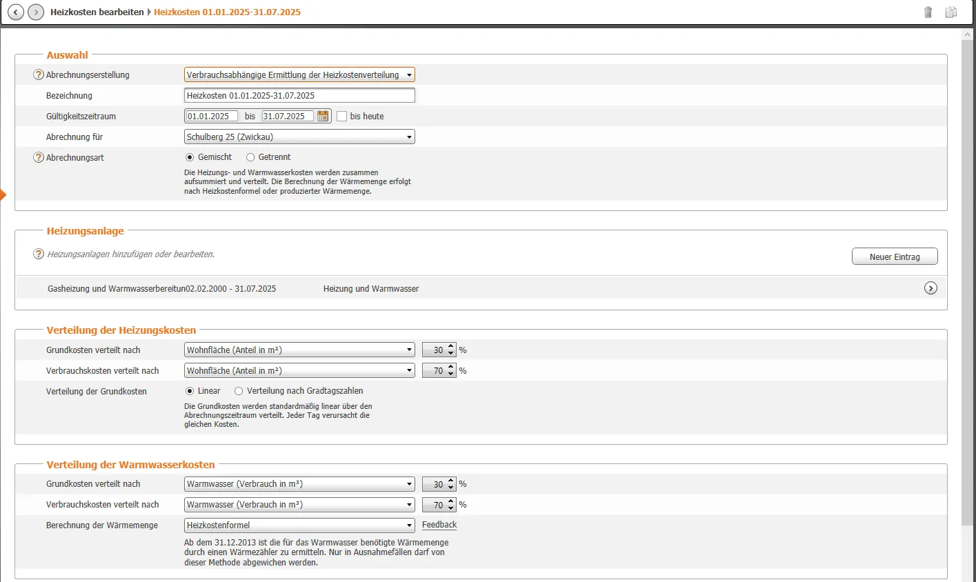

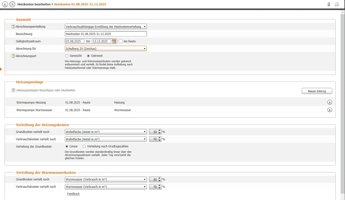

    Hier ein Bild der angelegten Heizanlagen:
    Nun das Bild der angelegten Heizkosten:
    jeweils im Detail:

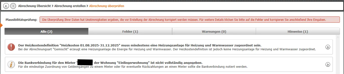

    Die folgende Fehlermeldung kommt bei der Abrechnung vom 01.08.2025-31.12.2025 (mit den Wärmepumpen und ohne Gasheizung):

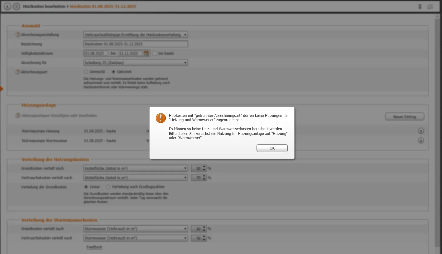

    Mann könnte nun denken, das die Heizkosten nicht "gemischt" sondern "getrennt" zu ermitteln werden müssten, also dann so:
    Führt zum Fehler:
    Wie aus den Ausführungen weiter oben in diesem Posting ersichtlich, gibt es im Zeitraum 01.08.2025 bis 31.12.2025 keine Heizungsanlage für Heizung und Warmwaser, nur die getrennten Systeme für Warmwasser und Heizung. Aus meiner Sicht passt hier was überhaupt nicht zusammen. Da das Problem zu 99% vor dem Compter sitzt und nicht darin steckt (Programmierfehler) wäre ich für's Abholen aus dem Bällebad sehr dankbar.
    Gruß Michael

  • Guten Abend,
    ich habe zwischenzeitlich den Support von WISO Vermieter angerufen und folgende mündliche Auskunft erhalten:
    Das Programm WISO Vermieter kann nur eine Heizungsanlage verarbeiten. Bei der Erfassung der Heizkosten wird geprüft, wieviel Heizungen unter Heizungsanalgen eingetragen sind. Der Gültigkeitszeitraum der Heizungsanlage spielt bei dieser Prüfung keine Rolle und wird nicht berücksichtigt. Aufgrund dessen, dass WISO Vermieter die Heizkosten nur erfassen kann, wenn unter Heizungsanlagen nur eine Heizung eingetragen ist, führt das bei meiner Konstellation (im Jahr 2025 gab es zwei Heizungen) zwangsläufig zum Fehler. Dieses Problem ist bei WISO bekannt, wann es gelöst wird, Zeitpunkt offen.
    Mit den Erkenntnissen aus der Antwort vom Support habe ich dann noch einmal das Forum durchsucht und festgestellt, dass in der Vergangenheit auch andere Nutzer ähnliche Probleme hatten. Ich konnte bisher nur die Antworten in diesen Beiträgen und auch hier von blumenmeer1 und errjot nicht richtig einordnen ->wie, warum und auf welcher Grundlage die getrennten Abrechnungen zu erstellen sind.
    Ich habe dann alles noch einmal getestet. Die Abrechnungen können erstellt werden, auch wenn in der betrachteten Abrechnungsperiode zwei Heizungen (alte Heizung 01.01.-31.07.2025, neue Heizung 01.08.-31.12.2025) installiert sind. Damit eine Abrechnung möglich wird, muss jedoch die Abrechnungsperiode 2025 geteilt werden, so dass zwei Abrechnungsperioden mit jeweils einer Heizungsanlage berechnet werden können.
    Um auch für ähnlich gelagerte "Fälle" Hilfestellung zu geben, hier noch einmal meine Vorgehnsweise:
    1. Unter Heizungsanlage nur die alte Heizung eintragen bzw. wenn bereits vorhanden, keine weitere neue Heizung eintragen -> Einhaltung der Programmlogik, siehe Antwort vom Support.
    2. Heizkosten für den Gültigkeitszeitraum der alten Heizung anlegen
    3. Vor Erstellung der Abrechnung sofern erforderlich Zählerwerte und Rechnungen für Brennstoff erfassen.
    4. Abrechnung für den Gültigkeitszeitraum erstellen und Abrechnung erstellen. Hier ist zu beachten, dass die Nebenkosten nur hier oder bei der späteren Abrechnung der neuen Heizung erstellt weden. Besser ist sogar diese getrennt von den Heizkosten zu erstellen (wie bereits von errjot und blumenmeer1 vorgeschlagen).
    5. Datensicherung (Backup) des Abrechnungsstandes für spätere Einsichtnahme.
    6. alte Heizungsanlage, Heizkosten und alte Rechnungen löschen -> Vorbereitung zur Einhaltung der Programmlogik
    7. neue Heizungsanlagen (bei mir jeweils getrennte Wärmepumpen für Heizung und Warmwasser) anlegen -> Einhaltung der Programmlogik
    8. Heizkosten anlegen, Abrechnungsart getrennt -> Es erscheinen bei den Heizkosten unter Heizungsanlage beide Wärmepumpen
    9. Bei Heizkosten Verteilungsschlüssel setzen
    10. Die Stromkosten für die Wärmepumpen als Rechnung erstellen. Hier unter Brennstoffkosten den Preis für die verbrauchten kWh eintragen. Beim Umlageverfahren die Kostenart "Brennstoffkosten" und unter Heizungsanlage die Wärmepumpe wählen. Unter Brennstoffmenge den von den Wärmepumpen verbrauchten Strom eintragen.
    11. Zählerständer erfassen.
    12. Abrechnung erstellen.
    Mit dieser Vorgehensweise kann eine Heizungswechsel mit WISO Vermieter korrekt abgerechnet werden. In den folgenden Abrechnungsperioden kann dann wieder eine Heizkostenabrechnung über die gesamte Abrechnungsperiode erstellt werden, wenn gewünscht auch gleich mit den Nebenkostenabrechnung.
    Abschließend mein Dank an blumenmeer1, errjot und den Support von WISO für die Hilfe, Geduld und Beharrlichkeit bei der Lösungsfindung.
    Gruß Michael
