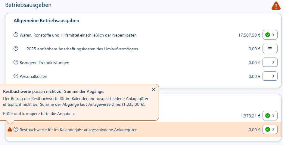

  • So, jetzt bin ich's nochmal.
    Ich habe nun in meiner Verzweiflung alle Güter aus dem Anlagenverzeichnis gelöscht - Fehlermeldung war dann weg. Güter wieder erfasst - Fehlermeldung wieder wie gehabt da.
    Vielleicht als Hilfe für Euch bei der Mithilfe nach der Fehlersuche ein paar Bilder:

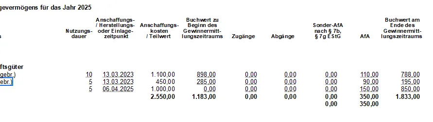

    Anlagenverzeichnis: Anlagenabgänge 0,00€

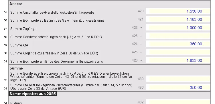

    AVEÜR - Afa 350€ wie im Anlagenverzeichnis - Keine Abgänge

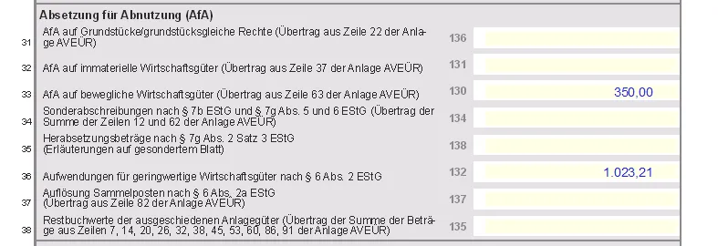

    Anlage EÜR: Afa 350,00€ wie im Anlagenverzeichnis und Anlage AVEÜR
    Fehlermeldung, dass Restbuchwerte für ausgeschiedene Anlagegüter nicht der Summe der Agänge lt. Anlagenverzeichnis entsprechen. Die in der Fehlermeldung ausgegebenen 1.833,00€ sind die Restbuchwerte aller weiterhin vorhandenen Anlagegüter!

  • Die Restbuchwerte - wenn keine Anlagen abgehen, kann es keine Restbuchwerte geben!!
    Restbuchwerte schon, da vom Buchwert Beginn der Perjode die Abschreibungen abgehen. Also ein Wert Ende Perjode vorhanden ist.
    Ich kann aber in Bild 1 keine Abgänge erkennen, ebenso nicht in Zeile 60 / KZ 425 Bild 2
    Wo ist eigentlich der 1.000,00 Euro Zugang vom 06.04.2025 ausgewiesen?
