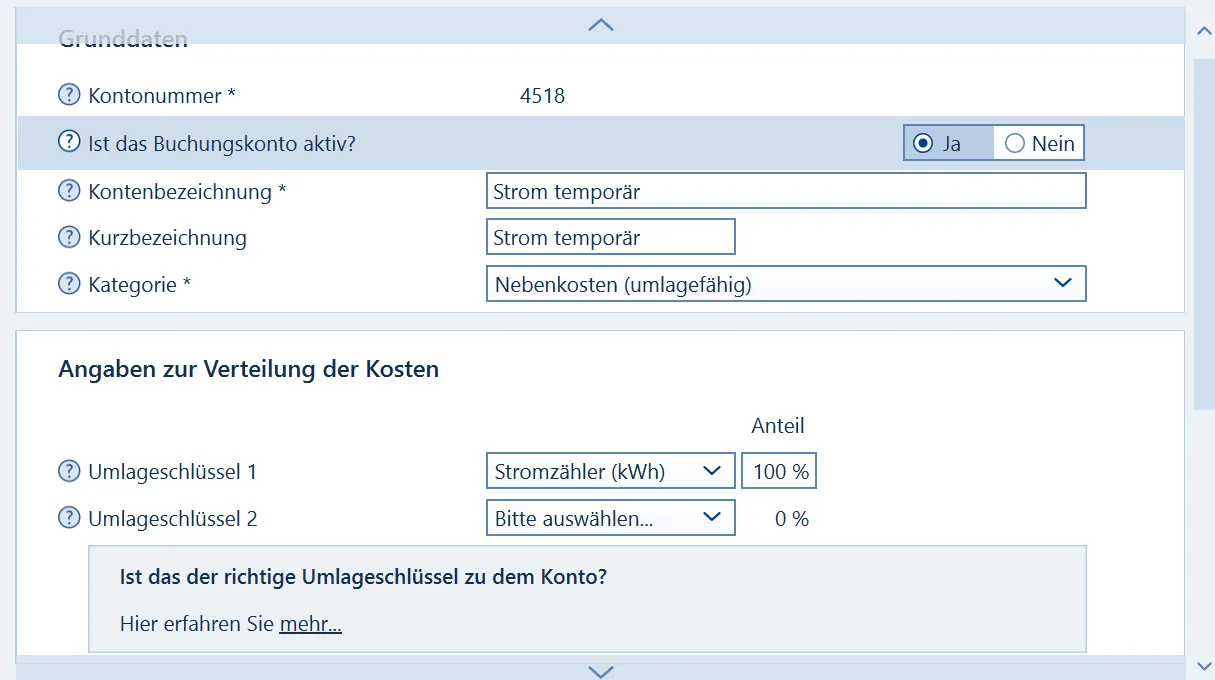

  • Hallo Alexander,

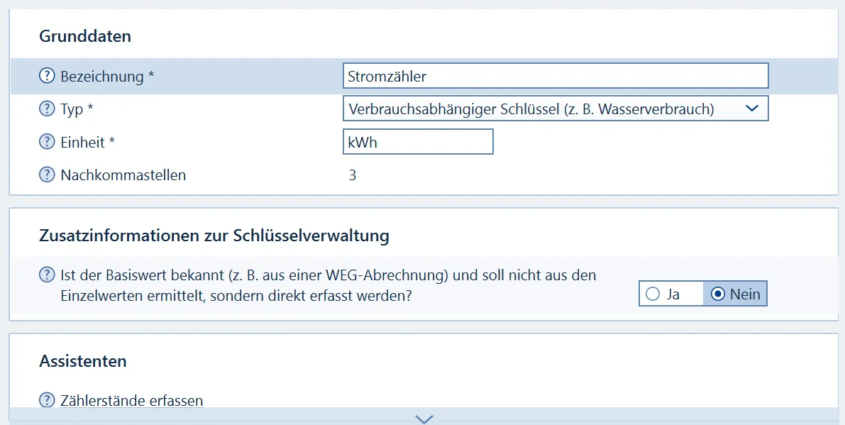

    Wie du schon gemacht hast 6 Zähler mit den Verbrauchsdaten einrichten.
    Umlageschlüssel zB: Stromzähler kWh
    neues Konto für diesen Strom anlegen

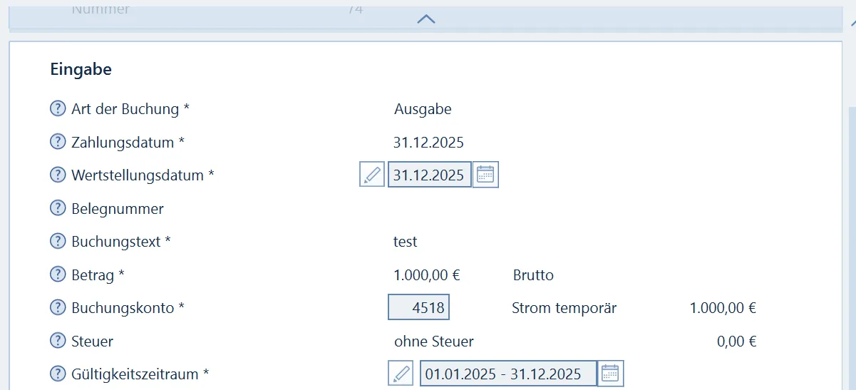

    Rechnung vom Stromanbieter buchen:
    Die Werte der Zähler an deinen Waschmaschinen kannst du nicht mit dem Hauptzähler vergleichen.
    Die Werte der Wasseruhren in den Etagen ergibt auch nur selten das Ergebnis des Hauptwasserzählers.
    Spielt ja auch keine Rolle. Du hast den Rechnungsbetrag vom Hauptzähler der durch deine Zählerstände den Wohneinheiten zugewiesen werden.
    Rechnen brauchst du dann nicht.
