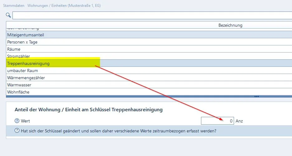

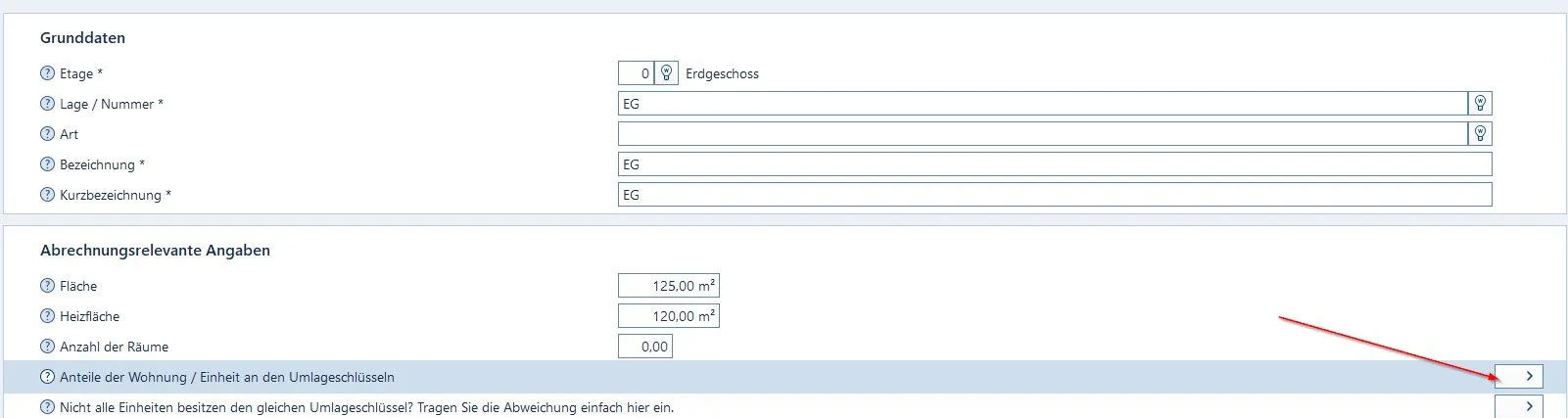

  • Moin,
    wenn du einen neuen Umlageschlüssel angelegt hast, dann musst du unter Wohnungen gehen, dort den neu angelegten Umlageschlüssel bei jeder Wohnung aufmachen und nur dort eine 1 eintragen, die die Kosten berechnet bekommen sollen.
    Bei dem der nichts damit zu tun hat, musst du eine 0 eintragen. Dann werden die Kosten korrekt umgelegt. Viel Glück.

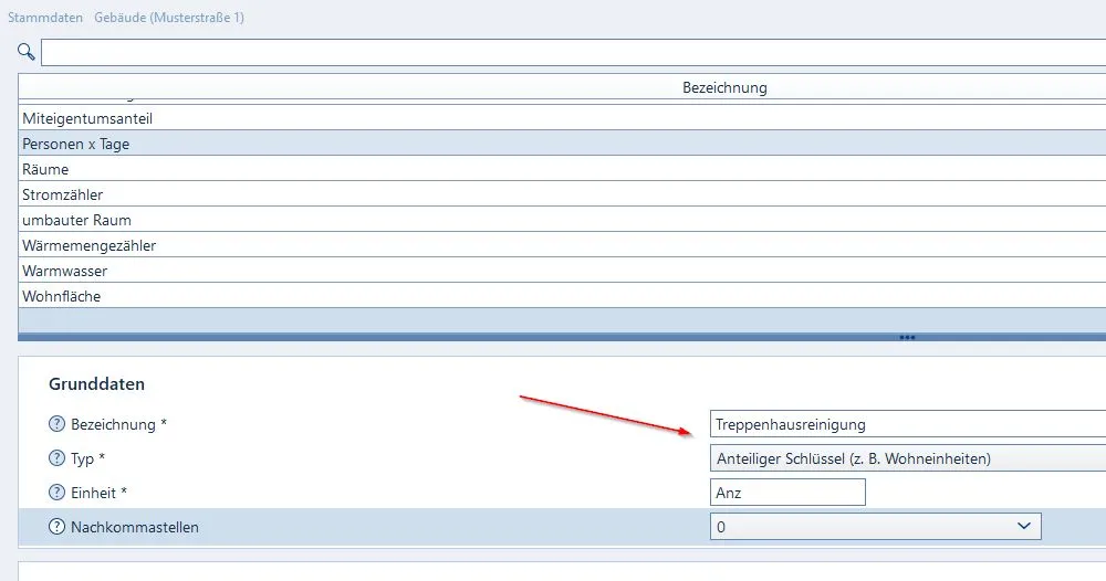

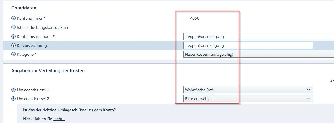

  • Ich habe aber lt. Mietvertrag nach Quadratmeter abzurechnen, da geht das dann nicht. Oder sehe ich das falsch?
    Wenn du die Reinigung nach m² machst, dann entspricht das regulär nach den gesetzlichen Vorgaben. Nur wenn dafür ein anderer, von dir eingesetzter Umlageschlüssel verwendet werden soll, dann muss das im Mietvertrag stehen. Du kannst selbstverständlich die Abrechnung nach Wohnfläche machen.
    Du kannst docvh das Konto 4050 Hausreinigung nehmen, änders den Text auf Treppenhausreinigung, dann hast du das bereits korrekt benannt. Dieses Konto wird nach Wohnfläche umgelegt.
    Und jetzt kommt das was ich anfangs geschrieben habe, du musst jetzt zu den Wohnungen gehen und musst dort, wo die Kosten berechnet werden in der Maske eine 1 eintragen und zwar nur dort die die Kosten berechnet bekommen, bei dem der den seitlichen Hauszugang hat dann ebenfalls ab einem Datum (z.B. 1.1.25) eine NULL 0 denn damit würden die Kosten nur auf die Wohnungen mit 1 berechnet, die mit 0 wird in der Anzahl der Wohnfläche nicht beachtet, deren m² sind ausgeblendet.

    Warum so umständlich, wenn man es so macht, dass das Konto 4050 Hausreinigung in Treppenhausreinigung umbenannt wird, werden doch alle relevanten Kosten nach deren Wohnflächen umgelegt, die andere wird "nicht bebucht".
    Um die eine Wohnung davon auszunehmen, wird unter Wohnungen diese Kostenart Treppenhausreinigung (wird doch extra angezeigt) jeweils bei den betroffenen Wohnungen eine 1 und bei der nicht zu berücksichtigen Wohnung eine 0 eingetragen.

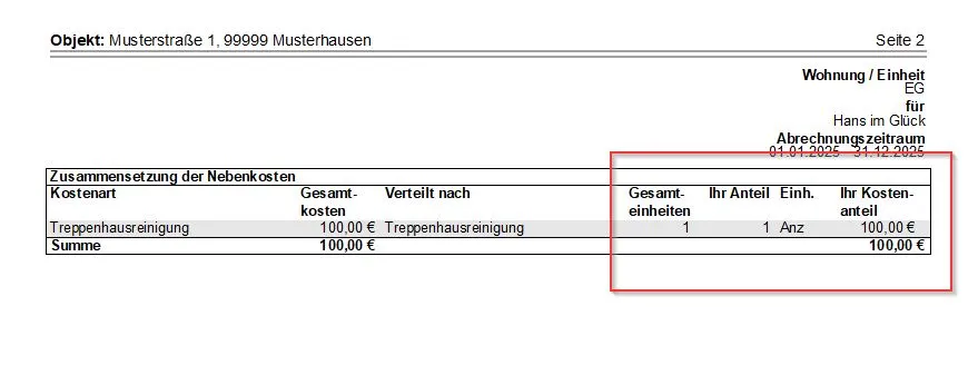

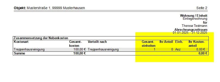

    Doch, denn ich habe nur eine Musterrechnung verwendet, wo dort Anzahl verwendet wurde, natürlich wird bei Wohnfläche m² genommen. Ich habe eine Datei zum probieren, daher die Anzahl.
    Ich wollte nur zeigen, dass dann, wenn bei Treppenhausreinigung die Wohnfläche in m² steht und das so wie beschrieben berechnet wird, dass bei einer Wohnung keine Berechnung erfolgt, sondern bei denen, die eine "1" haben.

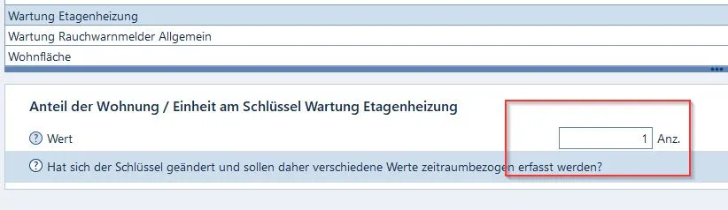

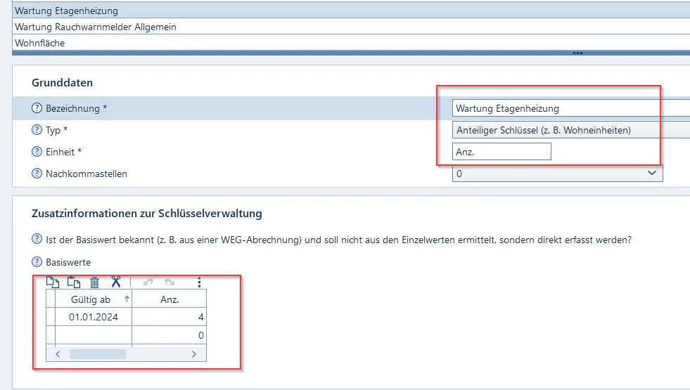

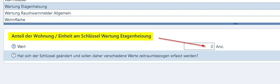

    Nun vielleicht noch eine weitere Information, ich habe gerade von einem Haus, wo Etagenheizungen sind, aber eine Wohnung davon ausgeschlossen wird, eine Wartung umzulegen. In dieser auszuschließenden Wohneinheit wird mit Strom beheizt. Heißt, ich muss die gesamten Wartungsarbeiten nur auf 4 der 5 Wohneinheiten umlegen.
    Hier geht es um Einheiten bzw. Anzahl, das ist aber auch beim Umlageschlüssel Wohnfläche der gleiche Prozess wie bei der Wartung. Ich versuche es mal mit dieser Variante.
    Wenn ich diese Position von Heizungswartung in Treppenhausreinigung umstelle und nicht Anzahl sondern m² habe, dann trage ich keine m²ein sondern dort, wo das berechnet werden muss eine 1 (natürlich aufgrund Konto 4050) in m².
    Hier würde bei Konto 4050 m² stehen und nicht Anz.
    So jetzt denke ich, dass das doch sehr gut nachzumachen ist. Man muss nur wissen, was man wo machen muss, das habe ich nun aufgezeigt.
