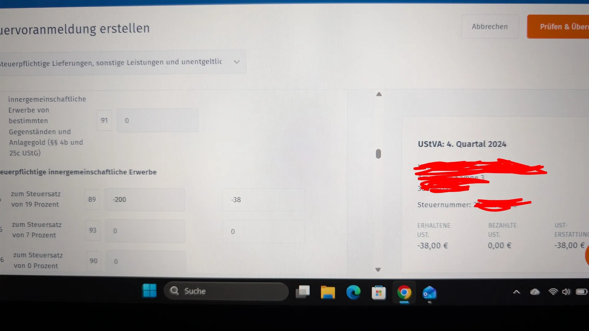

    Da ich innergemeinschaftlichen Erwerb habe muss ich die Umsatzsteuervoranmeldung machen. Das Programm füllt diese aus und übersendet diese auch ans Finanzamt. Das Problem ist das es immer ein Minus reinschreibt was aber laut Finanzamt nicht richtig ist. Wo genau liegt mein Fehler bei der Verbuchung des innergemeinschaftlichen Erwerbs. Kann mir da bitte jemand weiterhelfen?
    Da ich ein Kleingewerbe habe ist das Problem glaube ich eine Einstellung das Programm bietet nur innergemeinschaftlichen Erwerb an mit Vorsteuerabzug ich glaube das ist auch das Problem...

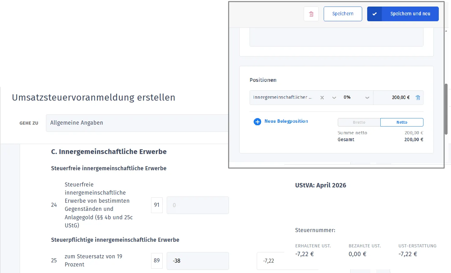

    Online Variante bei ausgewählter Kleinunternehmerregelung mit 0 % UST bucht fehlterhaft
    Tatsächlich bucht die Online Variante bei ausgewählter Kleinunternehmerregelung mit 0 % UST fehlterhaft im Gegensatz als Unternehmer mit regulärer Berechnung zu 19 % UST. Es gibt keinerlei Möglichkeit das manuell zu korrigieren.
    Mir wird nochmal ein anderer Fehler als bei Dir angezeigt: In Kennziffer 89 innergemeinschaftlicher Erwerb wird nicht die Bemessungsgrundlage 200 € im MINUS, sondern der 19 %-MWST Betrag 38 € im MINUS angezeigt und rechts daneben im Feld die 19 % UST der 19-% UST im MINUS berechnet. Verwunderlich, daß der produzierte Fehler nicht mal bei 2 Usern einheitlich ist.
    Korrektur und Löschen der Ausgabe bringt keine Abhilfe. Die Manuelle Korrektur des Formulars wird auch nicht abgespeichert.
