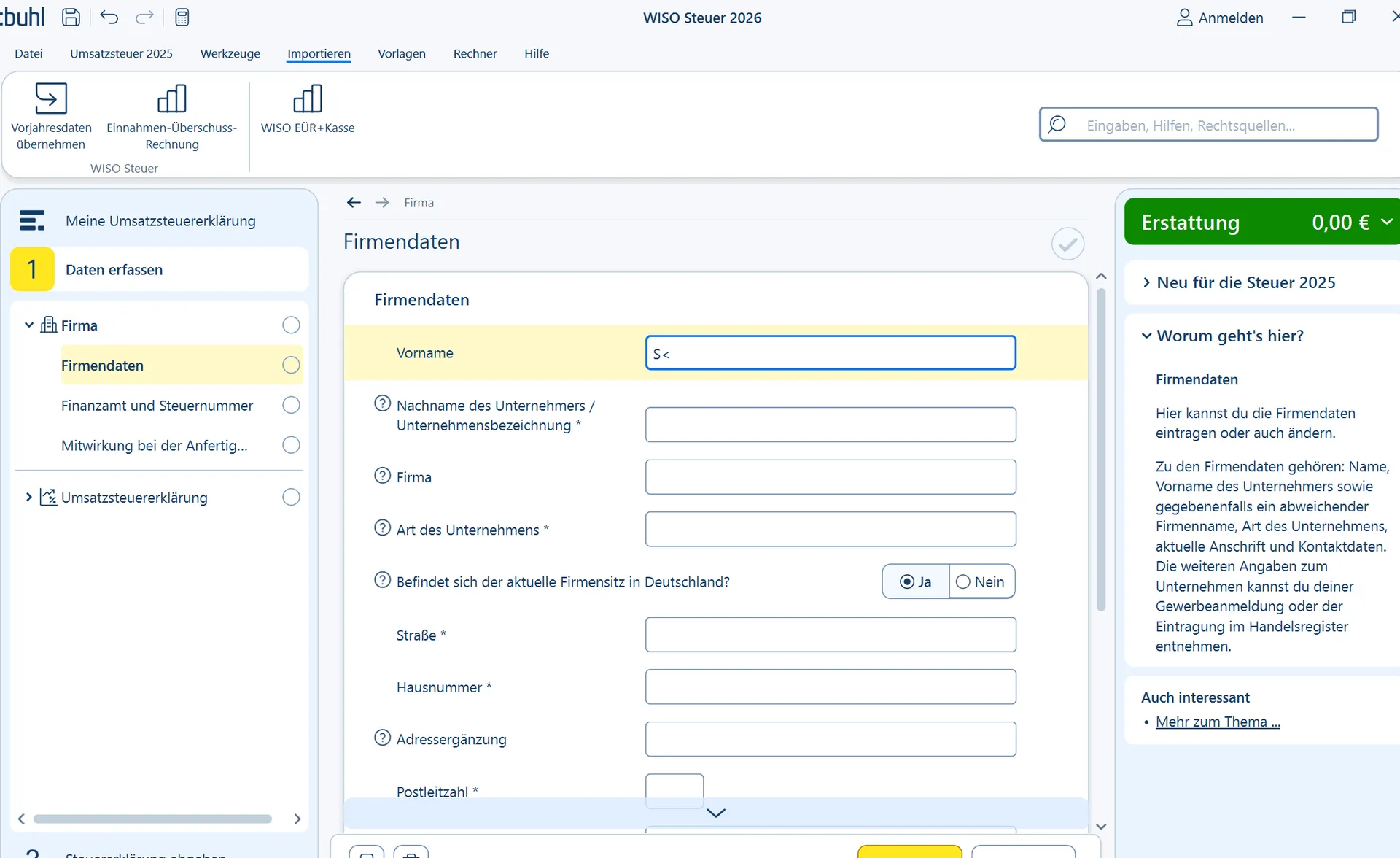

  • Ich habe für 2025 jeweils quartalsweise Umsatzsteuervoranmeldungen gemacht. Wie kann ich jetzt aus den Voranmeldungen die Umsatzsteuererklärung für das ganze JAhr erstellen?
    Ich kann nur auf "Neu" gehen und dann auf "leer" und dann muss ich selbst die Unternehmensdaten nochmal eingeben. Das kann ja nicht Sinn und Zweck des Programms sein. Es muss doch einen Button geben, wo man alles einfach konsolidieren kann aus den Voranmeldungen.

  • Ich bin Freiberufler und habe letztes Jahr meine Umsatzsteuer-Voranmeldungen quartalweise gemacht.
    Jetzt würde ich gerne die Umsatzsteuererklärung machen. Da muss es doch möglich sein, die Einträge aus den USt-VA zu übernehmen? Das Programm bietet mir nur an, Daten aus der EÜR zu übernehmen. Aber das ist doch Quatsch, die einzelnen Posten sind doch in der USt-VA. Muss ich jetzt wirklich jeden einzelnen Posten aus der USt-VA nochmal in der Umsatzsteuererklärung angeben, das sind doch exakt die gleichen Positionen und Werte?

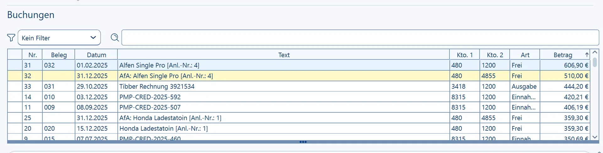

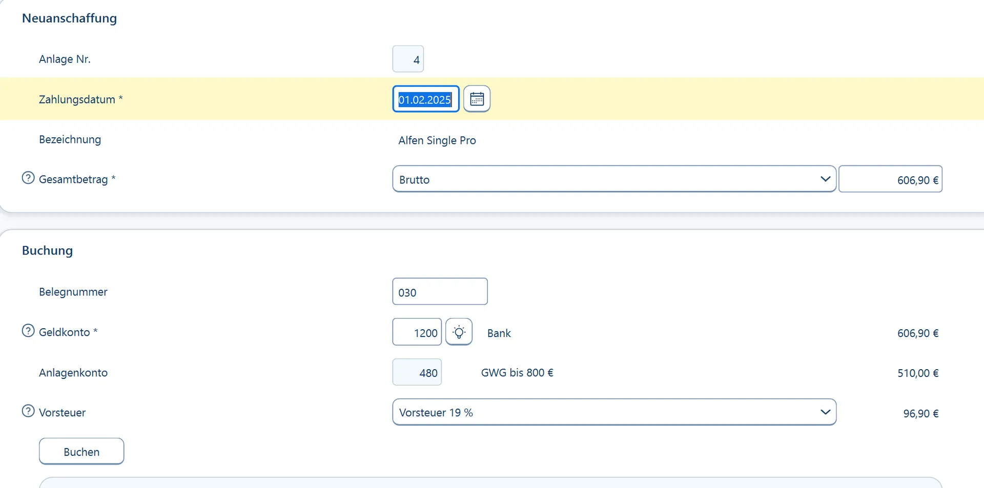

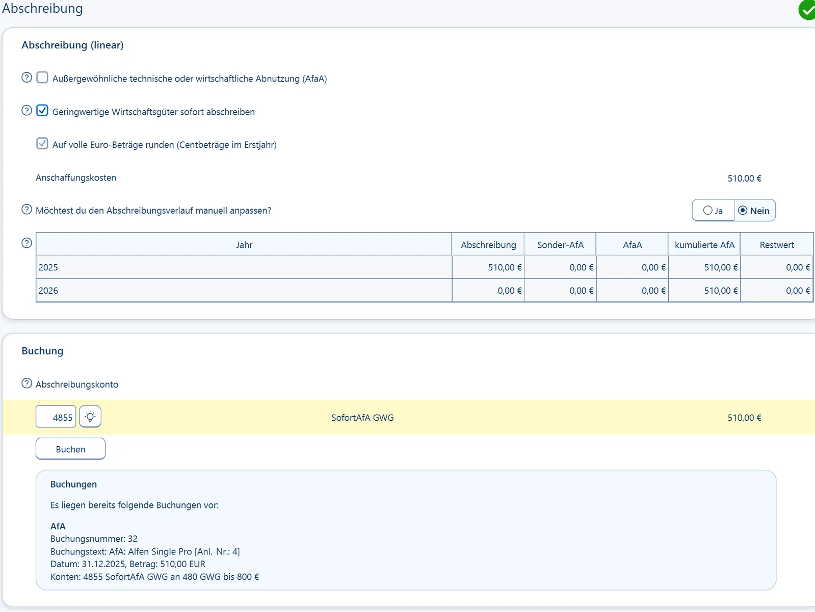

    2 Gegenstände habe ich im Anlagevermögen angegeben, dann bin ich unter Neuanschaffung und Abschreibung jeweils auf buchen gegangen. Jetzt erscheinen die Punkte allerdings doppelt in der Auflistung der Buchungen.
    Gegenstand 1:
    Alfen Single Pro, ist eine wallbox. Wurde gekauft mit USt, habe also eine Rechnung mit ausgewiesener USt.
    Da sollte IMHO die Umsatzsteuer mit 96,60€ in der Auflistung stehen und die Abschreibung mit 510€
    Gegenstand 2:
    Honda Ladestation, wurde von privat verkauft. Da sollte die Abschreibung entsprechend in der Auflistung stehen.
    Oder ist das schon korrekt wie im 3. screenshot angegeben und Wiso rechnet im Hintergrund nur die Abschreibung auf den Gewinn an und die USt wird entsprechend in der Umsatzsteuererklärung übernommen?
