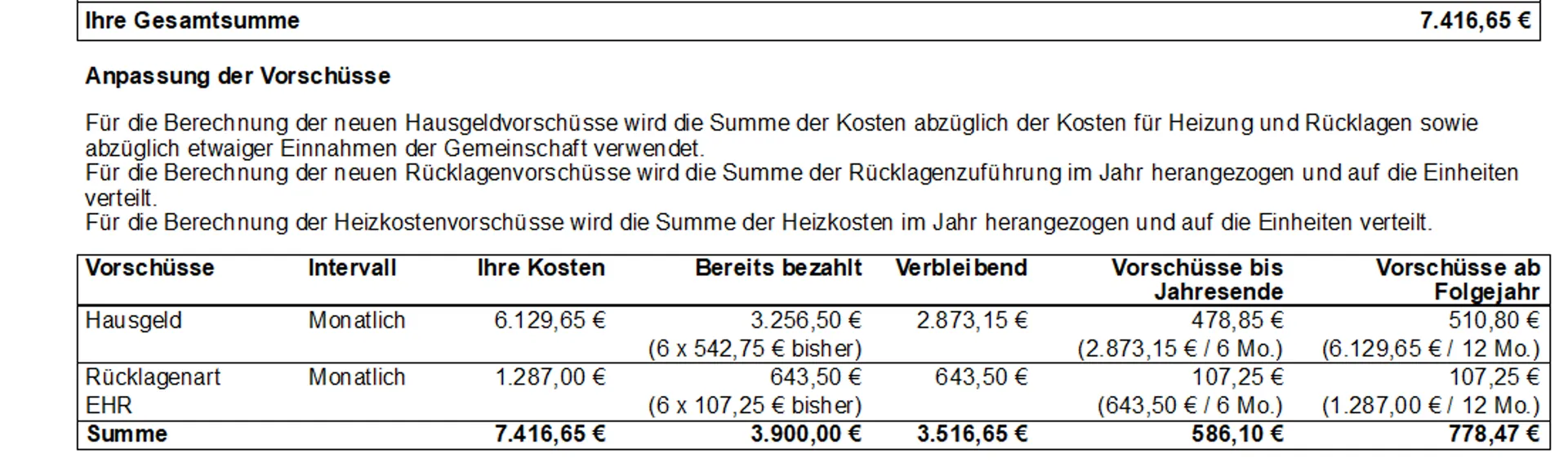

  • Wenn ich mich nicht verrechnet habe, sollten die Vorschüsse ab Folgejahr €618,05 bei unterem Bild ausweisen
    Das ist richtig, nur leider sind die dargestellten Summen falsch und passen, vermutlich wie bei mir auch, nicht mit dem Wirtschaftsplan überein wenn man sich diesen alleine ausgeben lässt.
  • Die Differenz müsste ermittelbar sein aus den Vorschüssen für das laufende Jahr, die bereits gezahlt wurden. Aus der Gegenüberstellung "beriets gezahlt" und "ihre Kosten" sieht man doch, dass höhere Vorauszahlungen geleistet wurden, die jetzt entsprechend angepasst sind. Für das nächste Jahr werden dann die Kosten durch 12 geteilt und nicht der Rest durch 6
