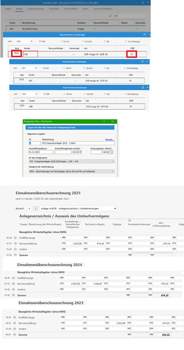

    3. TIPP KORREKTURHILFE: Abschreibung über Jahre
    470 Computeranlagen Abschreibung KORREKTURHILFE: ab 2023 über Kopie Konto 420 arbeiten
    Wähle das Konto 420 Büroeinrichtung (aus dem Kontenplan-Jahrgang 2020-2024!!) aus, kopiere es, und beschrifte es auf 472.
    Damit bleibst Du in der EÜR in derselben Zeilenhöhe wie ursprünglich Büroausstattung mit KZ 41 und rutschst nicht in Andere mit KZ 42
    Damit bleiben die Anfangsbestände auf Zeilenhöhe korrekt. Damit kannst Du erfolgreich über mehrere Jahre Computeranlagen abschreiben.
    490 verschiebt alles in Zeile Andere mit KZ 42

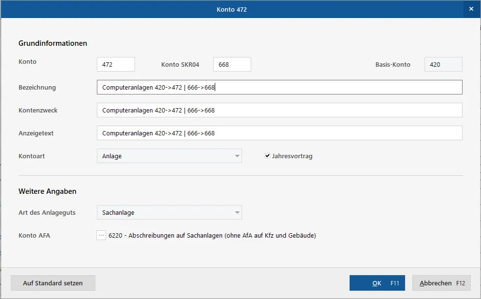

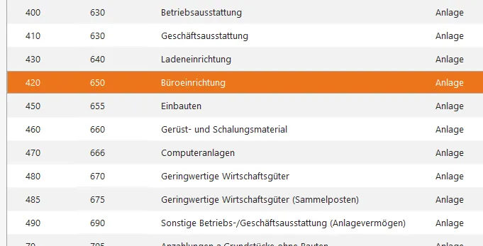

    Ich arbeite im SKR04 und konnte das 420er Konto (SKR03) bzw. 650er Konto (SKR04) bei mir finden.
    Für mein Verständnis nutzen wir das 420er als "neues" 470er.
    Rechtsklick -> Kopieren.
    Frage 1:
    Sind die werte in der neuen Maske korrekt?
    Konto (SKR03): 472
    Konto (SKR04): 668
    Bezeichnung / Kontenzweck / Anzeigetext habe ich mich an Deinem Text orientiert: Computeranlagen 420->472 | 666->668
    Frage 2:
    Ich kann Dir in den Screenshots bei den Steuerformularzuordnungen nicht folgen.
    • Das neue Konto (472 im SKR03) wird ebenfalls auf EÜR 41 zugeordnet - korrekt? Im Grunde kommt dies ja aus dem 420er das wir dupliziert haben.
    • muss mit dem 490er auch etwas gemacht werden? Den hast Du nämlich bei Dir im Screenshot
    Frage 3:
    Wir passen ja bis 2024 an. Für 2024 gibt es für das 470er Konto (Computeranlagen) in 2025 keine Zuordnung mehr. Das erklärt warum meine AVA komplett leer ist.
    Muss ich für "ab 2025" ebenfalls das 420er kopieren so wie oben und dann alles auf das 472 umbuchen? - oder kann ich nicht einfach wieder bei EÜR 41 setzen?

    Frage 1:
    Sind die Werte in der neuen Maske korrekt?
    Konto (SKR03): 472
    Konto (SKR04): 668
    Ja! weil als Kopie von 420 wird KZ 41 genutzt.

    1. Das neue Konto (472 im SKR03) wird ebenfalls auf EÜR 41 zugeordnet - korrekt? Im Grunde kommt dies ja aus dem 420er das wir dupliziert haben.
    2. muss mit dem 490er auch etwas gemacht werden? Den hast Du nämlich bei Dir im Screenshot
    Zu 1. JA - korrekt
    Zu 2. Nein. Wurde nur erwähnt weil der TE glaubte, damit weiterzukommen
