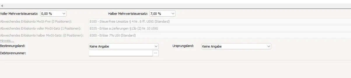

  • Hallo itsalsome,
    welcome
    Mache bitte einen screen Rechnung > Druckansicht > Erweitert > Sonstiges über die 3 abweichenden Erlöskonten.

    Unsere Steuernummer ist z.B hinterlegt. Für 13b Abs. 2 No.10 Rechnungen ist keine Steuernummer des deutschen Käufers Pflicht, aber selbst wenn dies so wär, gibt es kein Feld in den diese eingetragen werden könnte.
