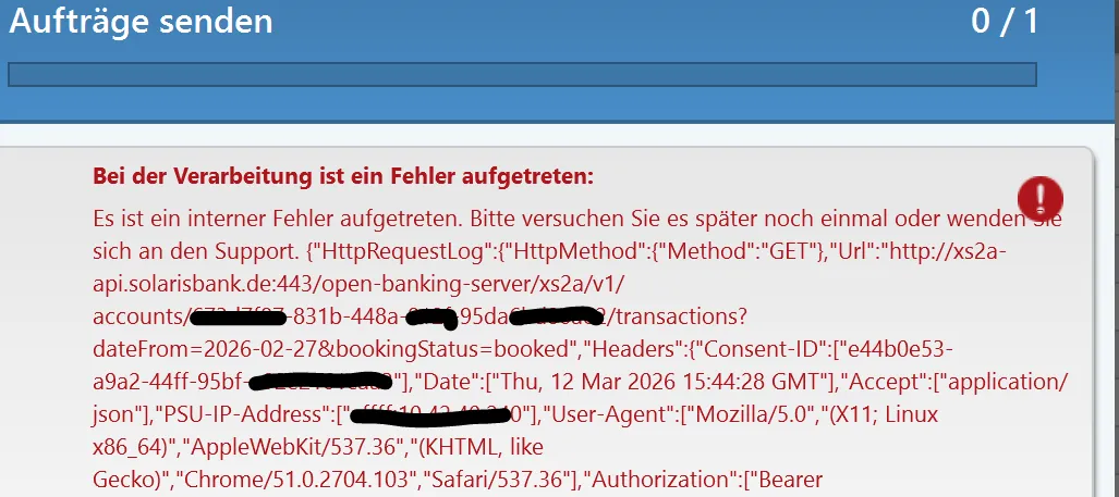

Solaris Bank: Verarbeitungsfehler seit 3. März 26
  • Die Lexware App verwendet die Solaris Bank als "hauseigenes" Konto. Die Solaris Bank wir immer über APIs von diversen Anbieter angesprochen.
    Sorry, die Meldung enthält u.A. Zugangscodes für mein Konto und die Abfrage - werde ich also nicht komplett hierher kopieren.
    Ich hab mal ein Ticket bei Buhl eröffnet.
    Danke für den Link in Deiner Signatur
    Einmal editiert, zuletzt von N-dib (12. März 2026 um 18:43)
  • Uups, kann man doch kopieren - soory
    Ich hab das Ende des Textes hier, sollte den Fehler erläutern:
    "Access-Control-Allow-Origin":["*"],"Access-Control-Expose-Headers":["Authorization,Accept,Access-Control-Allow-Origin,Content-Disposition,Content-Type"],"correlation-id":["d70f9376-5731-4297-ab87-2f8480f3b097"],"Set-Cookie":["02f1e97eb90bc99458eb16e6b5b92ad0=d674620e0f9c45f039732c9102f6a8cf; path=/; HttpOnly; Secure; SameSite=None"]},"ContentHeaders":{"Content-Type":["application/problem+json"],"Content-Language":["en"],"Expires":["0"]},"Content":"{\"code\":\"SERVICE_BLOCKED\",\"type\":\"https://berlingroup.com/error-codes/SE…C%22:%5C%22This service is not reachable.\",\"status\":403,\"detail\":\"Redirect Flow is not supported\"}"}}
    "Service blocked" und "Redirect Flow not supported" sollten die Ursache eingrenzen.
    Grüße
    Der Fehlercode 403, den der Server ausgibt, bedeutet, daß der Server die Anfrage zwar erhalten hat, aber die Ausführung verweigert. Liegt oft an fehlenden Rechten, einer fehlerhaften Konfiguration (z.B. .htaccess) oder auch Geoblocking.
    Du gehst nicht irgendwie über Proxy oder über's Ausland? Da sich hier nicht mehr mit dem Problem melden, könnte das Problem lokal bei Dir verursacht sein.
  • Das hat bis zum 2.3.26 funktioniert - also bringt eine leere Datenbank nur Ärger, wenn dann tatsächlich was abrufen könnte.
    Das mit dem Fehlertext kopieren habe ich bereits zurückgenommen - nochmals sorry.
    Wie es aussieht, hat die Solarisbank den direkten Zugriff über die XS2ASchnittstelle geändert bzw. man muss andere Server aufrufen, die das abhandeln.
    Aber in der Fehlermeldung habe ich noch einen Hinweis auf den angesprochenen Code gefunden:
    /home/tfsbuild-bb2/BuildAgents/Agent2/_work/1407/s/src/Banking.AccessToAccountAis.Service/Extensions/Business/GetTransactionsExtensions.cs:line 449\n--- End of stack trace from previous location ---\n at Banking.AccessToAccount.OneOf.Extension.FlurlHttpExceptionToResponseExtensions.CallAsync[TRequest,TAdditionalParameter,TResultResponse](Func`5 func, IFlurlClient flurlClient, TRequest request, TAdditionalParameter userConsent, Func`2 handleFlurlHttpException, CancellationToken cancellationToken)","StatusCode":403,"StatusCodeName":"Forbidden","Headers":{"Server":["nginx/1.22.1"],"Date":["Thu, 12 Mar 2026 17:38:13
    Vielleicht hilft das
