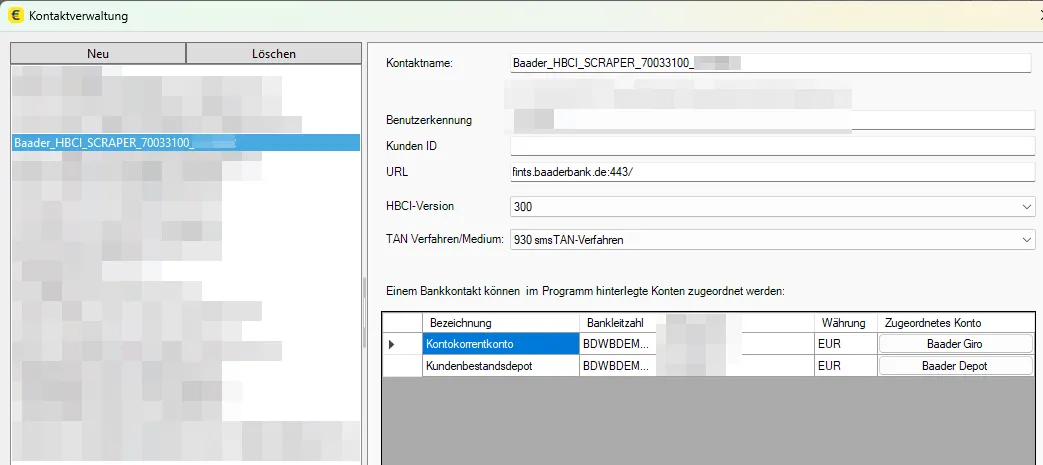

  • ich habe mittlerweile verstanden, dass ich ein Depot/Konto bei finanzen net zero nur offline in Mein Geld Professional 365 abbilden kann.
    Ich nutze auch finanzen.net zero und bei mir ist die Depot-/ und Kontoführende Bank die Baader Bank, welche man online in MG führen kann - sowohl Depot als auch Girokonto.
