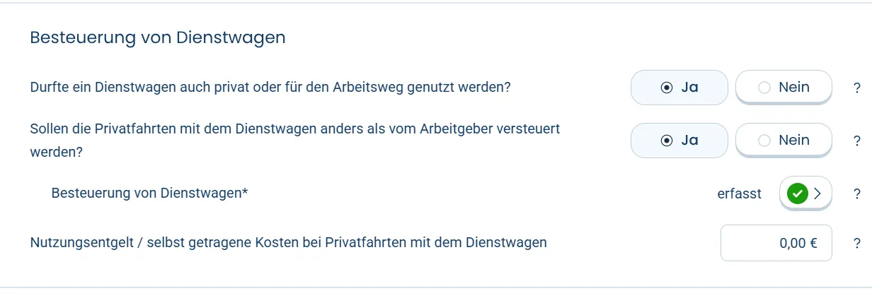

    Im ersten Schritt habe ich angegeben, dass der Wagen auch privat genutzt werden durfte und ich die Besteuerung gerne anders als vom AG vorgenommen durchführen möchte:

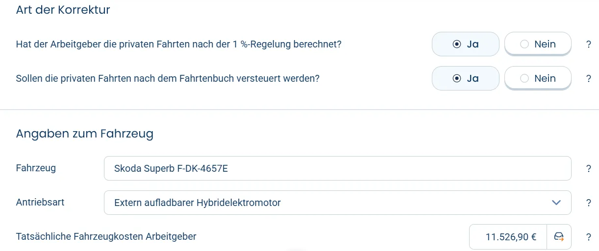

    Als nächstes folgende Angaben, die tatsächlichen Fahrzeugkosten habe ich einer internen Aufstellung entnommen:

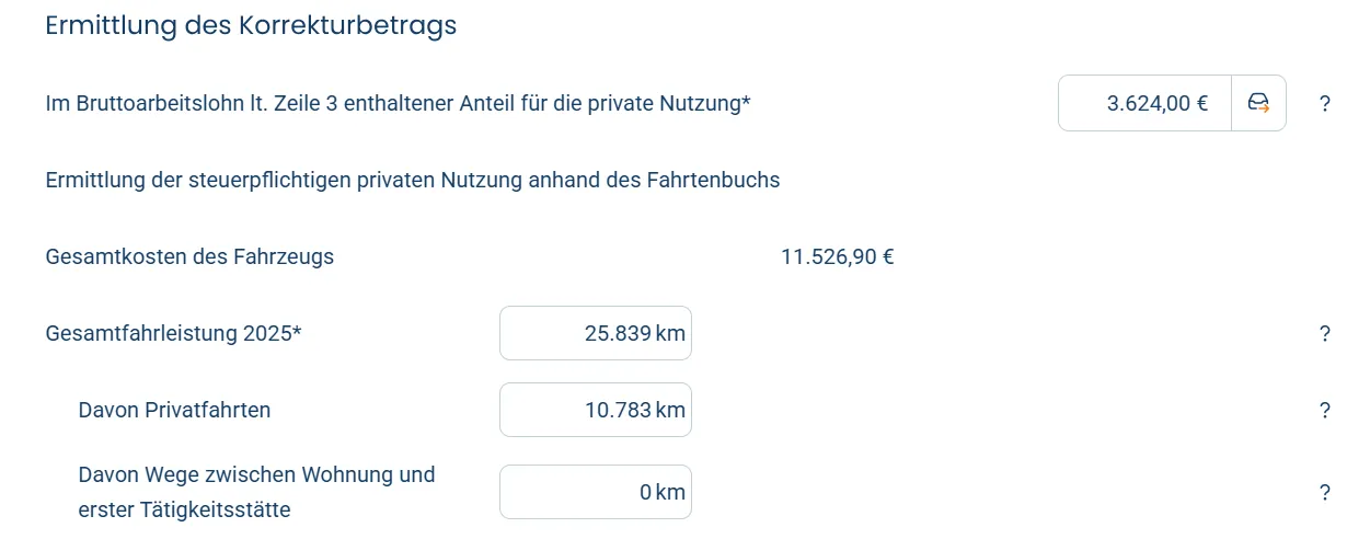

    Jetzt komme ich zu dem Teil, der mir Schwierigkeiten bereitet:
    Wie finde ich heraus, wie hoch der Anteil für private Nutzung ist?
    Ich habe jetzt geraten: lt. Entgeltabrechnungen werden pro Monat 302 Euro als Geldwerter Vorteil für den PKW angesetzt, diese habe ich mit 12 multipliziert und eingetragen.
    Ist das der korrekte Wert?
    Falls nein, wo bekomme ich ihn her?

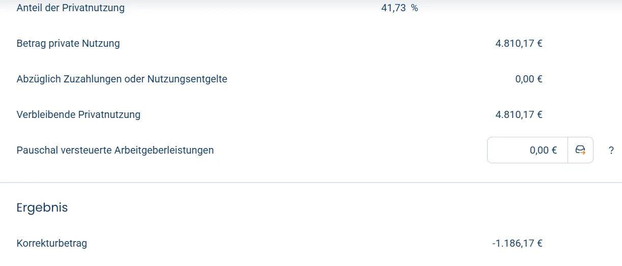

    Auf Basis der o.g. Angaben kommt folgende heraus, was ich mir eigentlich nicht vorstellen kann:
    Hat jemand eine Idee, was ich falsch mache und kann mir helfen?
    Warum nicht? Dann ist in Deinem Fall die 1%-Regelung günstiger als der Einzelkostennachweis.
