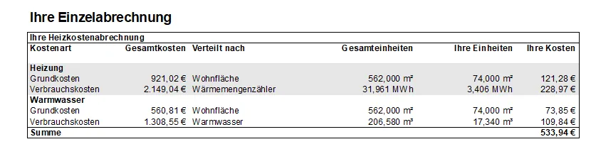

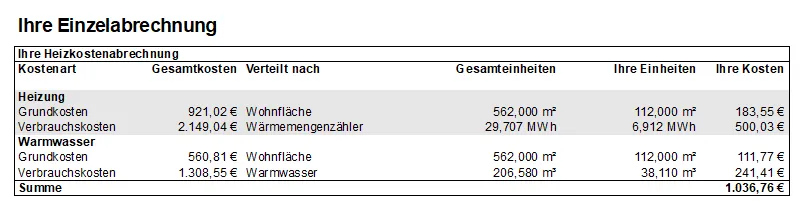

    Der einzelne Verbrauch dieser Wohnung beträgt 3,165 MWh in der Abrechnung stehen 3,406 MWh und ich weiß nicht, wo dieser Wert herkommt?

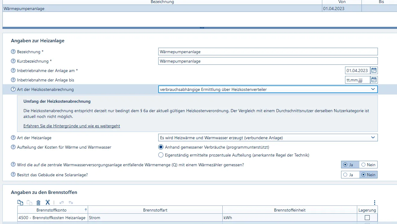

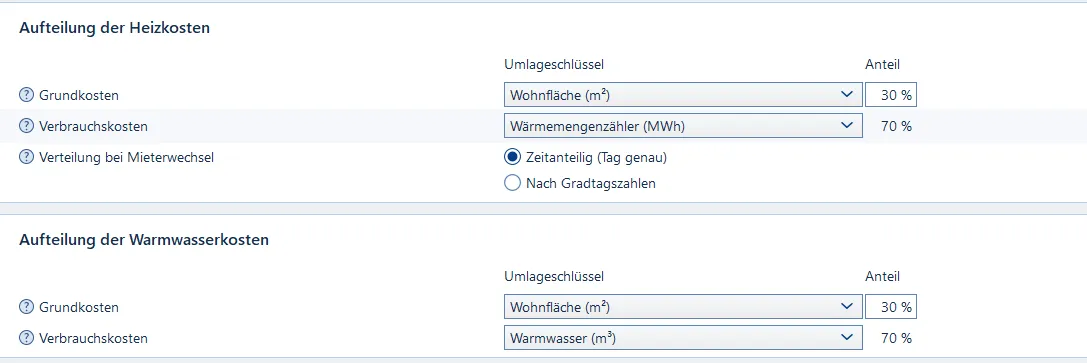

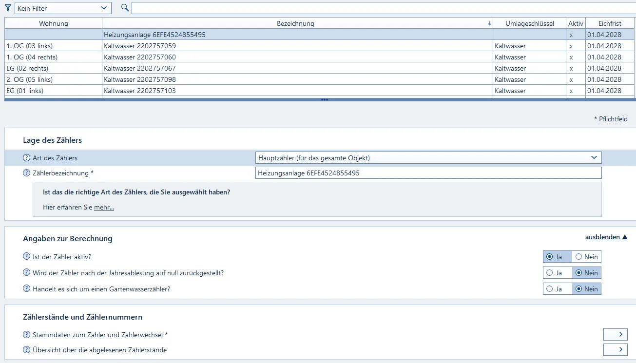

    In den Stammdaten habe ich folgendes eingegeben:

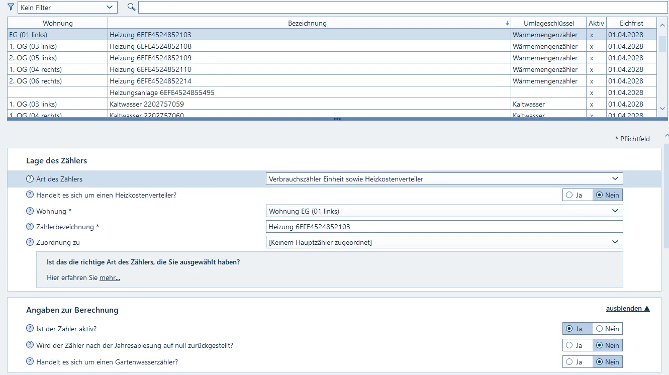

    Wohnungszähler:
    Heizungsanlage:
    Habe ich in den Stammdaten alles richtig eingegeben?

    Das Programm summiert dann alle Verbräuche der 6 Wohnungen (insg. 29,707 MWh).
    Laut Hauptzähler der Heizungsanlage wurden aber 31,961 MWh verbraucht. Irgendwie müsste ja jetzt noch die Differenz auf die Vermieter aufgeteilt werden oder?
    Ich hoffe du kannst nachvollziehen, was ich meine :/
  • Ok, du hast einen "Hauptzähler für Heizungsanlage" eingegeben, den stelle mal auf inaktiv, denn der hat in einer Heizungkostenabrechnung nichts zu suchen. Vor allen Dingen darfst du keine Verknüpfung mit dem WMZ machen.
    Ich weiß nicht, ob du einen Wärmemengenzähler für Warmwasser hast, denn der wäre dann im Hauptzähler auch mit zu berücksichtigen. Weiterhin noch eine Idee: du hast die WMZ nach MHh eingestellt, das ist ok. Sobald aber das Programm in den Abrechnungsmodius geht, werden die Verbrauchsdaten in kWh angegeben. Bei dir steht dort aber MWh, das kann ich mri nicht erklären.
    Dann noch der Hinweis, dass du bei Warmwasser den Umlageschlüssel 1 auf Heizfläche einstellst. Denn es kann sein, dass du auch eine Heizfläche (z.B. ohne Balkon) hast. Laut HeizKV ist das so einzustellen.

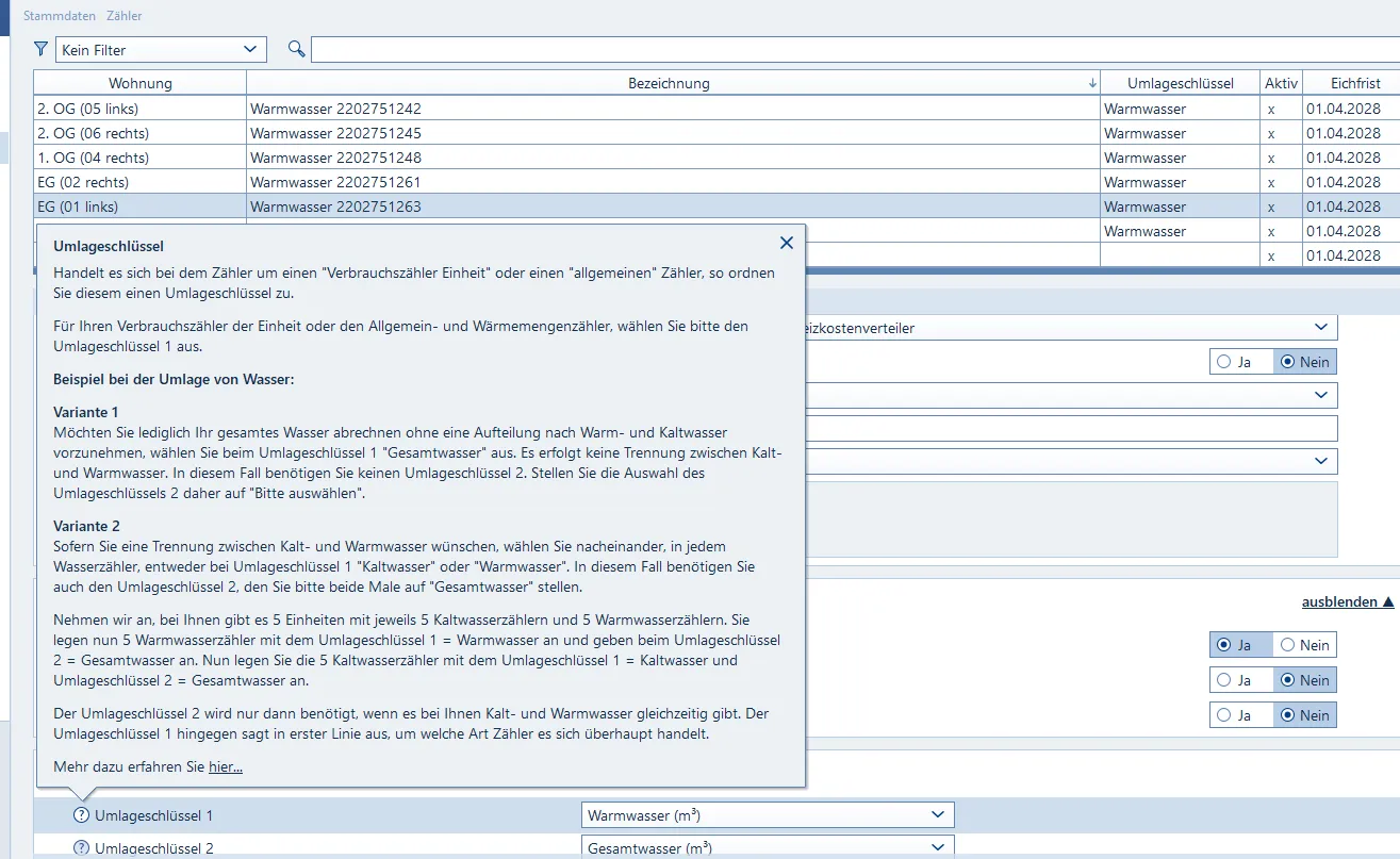

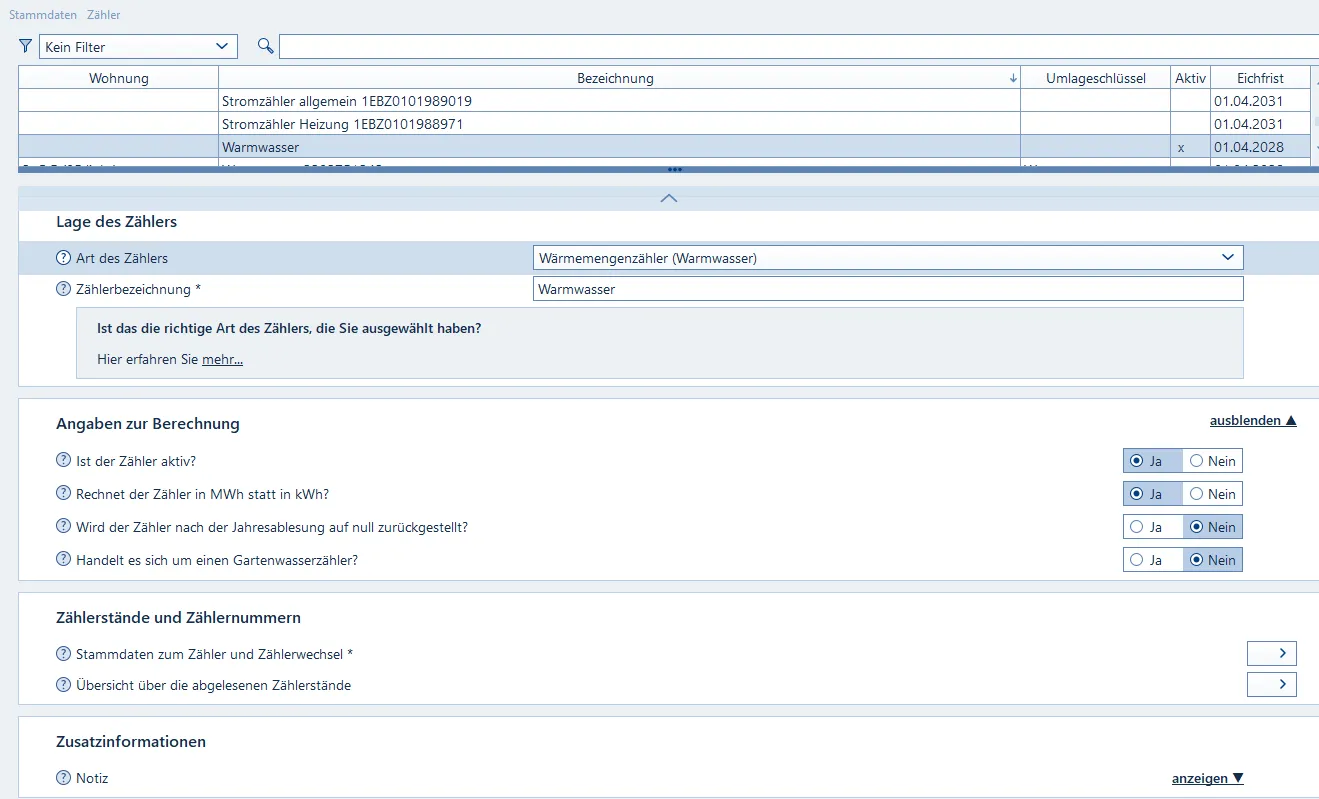

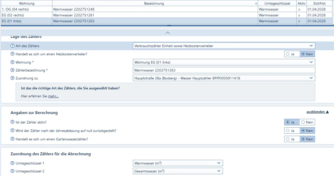

    Einen Hauptzähler für Warmwasser habe ich auch angelegt:
    Und wenn ich den Umlageschlüssel bei den einzelnen Warmwasserzählern auf Heizfläche stelle, dann zieht sich das Programm in der Abrechnung gar nicht mehr. :-/ Hier habe ich mich an die Beschreibung aus dem System gehalten:

  • Guten Morgen,
    erstmal vielen Dank für eure Rückmeldungen. Hier meine Antworten zu den obenstehenden Fragen und eine Übersicht über die angelegten Zähler:
    1. ja wir haben einen Hauptwasserzähler
    2. die einzelnen Wohnungszähler fürs Warm- bzw. Kaltwasser habe ich so angelegt
    zu 3. so habe ich den Wähler für das Warmwasser angelegt
    und zu 4. hier die Angaben zur Heizungsanlage:
    Passt das so?
    Und was meinst du mit Kategorie? Wo finde ich die?
  • Bitte ändere in "Lage des Zählers" die Zuordnung (zu kein Hauptzähler) gib dort Hauptwasserzähler ein. In der jetzigen Darstellung werden keine Verbrauchskosten, weder bei Kalt- noch Warmwasser berechnet.
    Bei Hauptzähler Warmwasser setze den inaktiv, damit der keine Chance hat irgendwie etwas zu verwischen. Du kannst am Ende des Jahres ihn wieder aktiv schalten, den Ablesestand eingeben, und dann ab ins nicht aktiv versetzen. Dann hast du zwar immer die Gesamtmenge im Blick, nur hat ein socher Zähler ausgesorgt, denn die Verteilung Wasser generell wird über den nicht angewählten Hauptzähler Wasser ermittelt und berechnet.

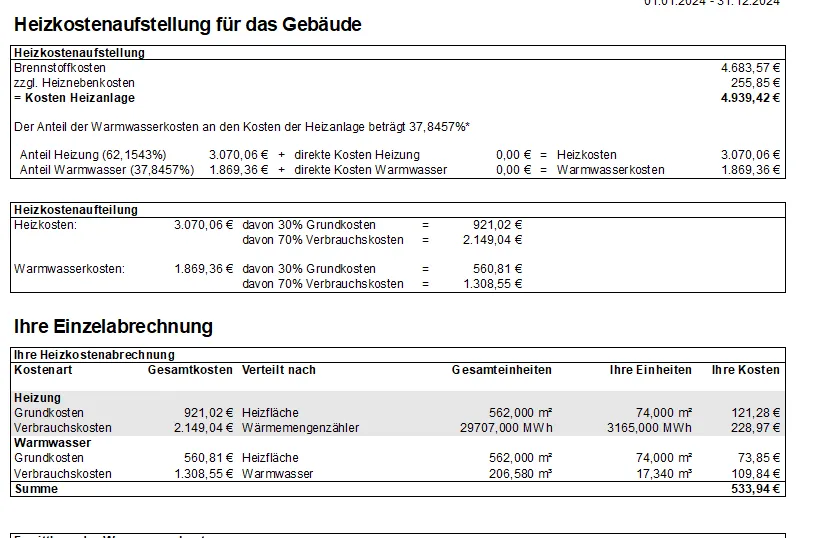

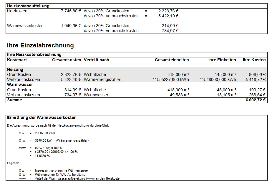

  • Ich bin nun schon ganz zufrieden mit dem Ergebnis:
    Nun noch die Frage, was mit der Differenz zwischen dein einzelnen Wohnungszählern und dem Hauptzähler bei der Heizung ist?
    Werden die Verbrauchskosten nur durch die Summe der Wohnungszähler geteilt (29,707 MWh) und nicht durch die gesamte Summe (wäre 31,961 MWh).
    Und warum werden jetzt 297047,00 MWh angezeigt und nicht kwh bzw. 29,707 MWh?

    Dann noch einmal den Hauptzähler Heizung, den gibt es doch nicht, wenn du auch einen haben solltest, dann hat der Heizungsbauer auch etwas verdient:(
    Du kannst und sollteste keine Verbindung der Wärmemengenzähler mit einem Hauptzähler machen. Du musst aber auch bedenken, dass du ja 2 verschieden zu berechnenden WMZ hast, einmal für die Wohnungen und einen für das Warmwasser. Hast du das mal geprüft?

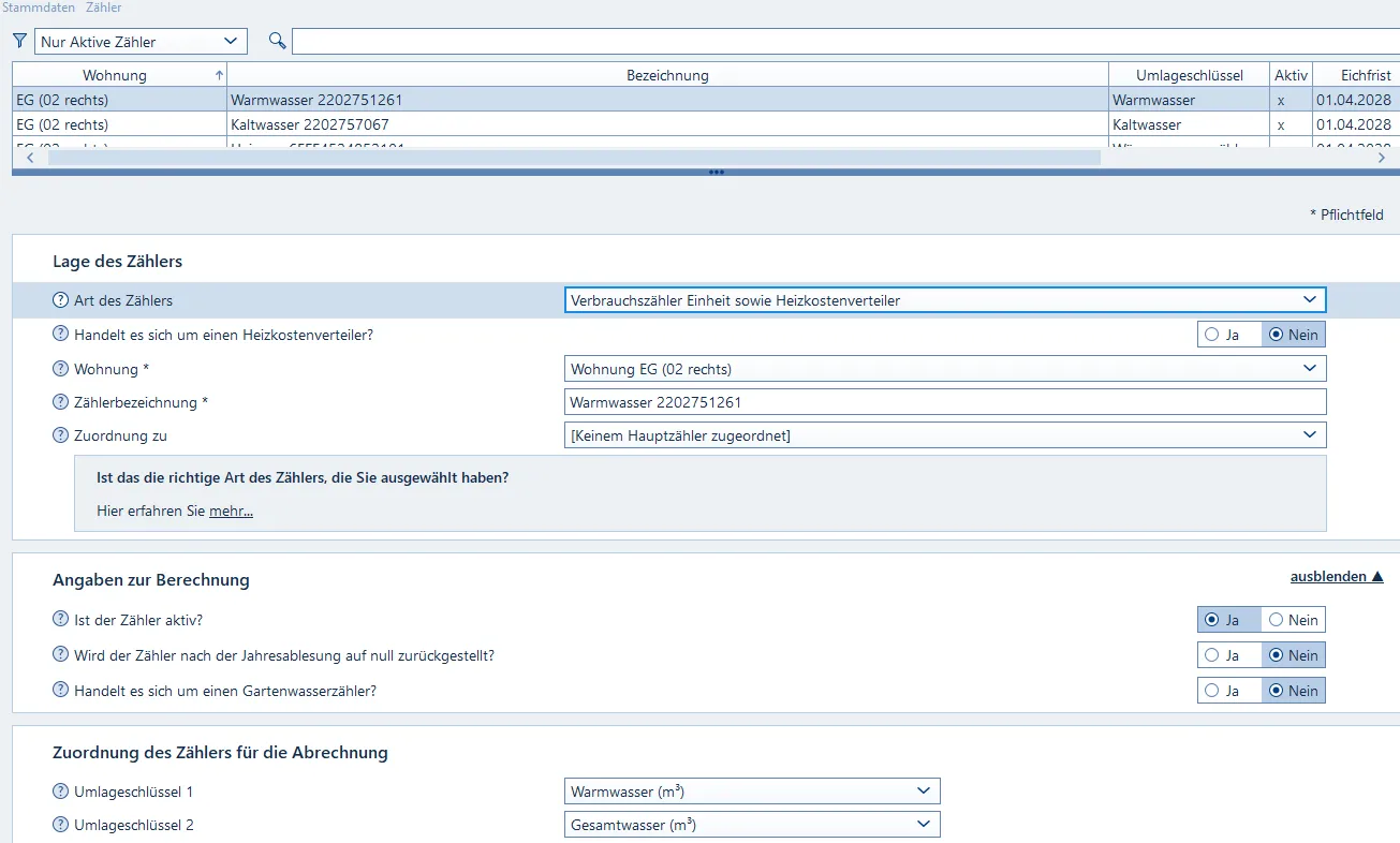

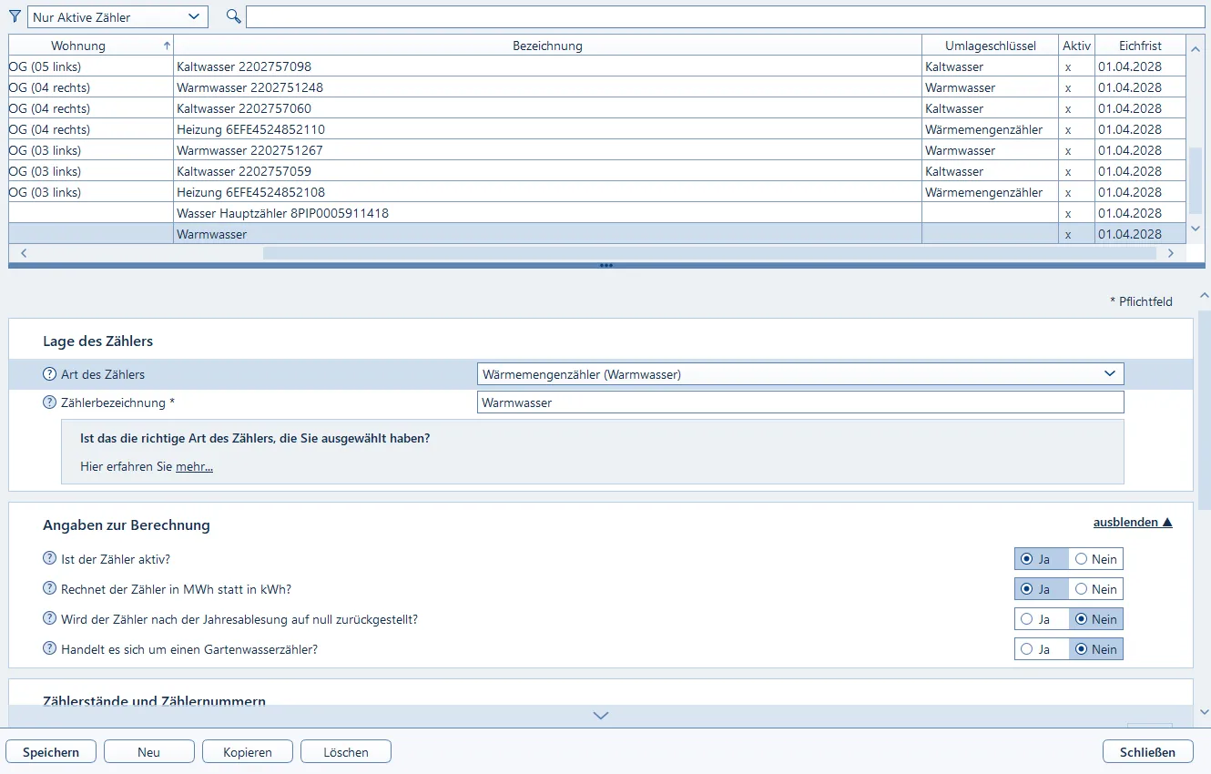

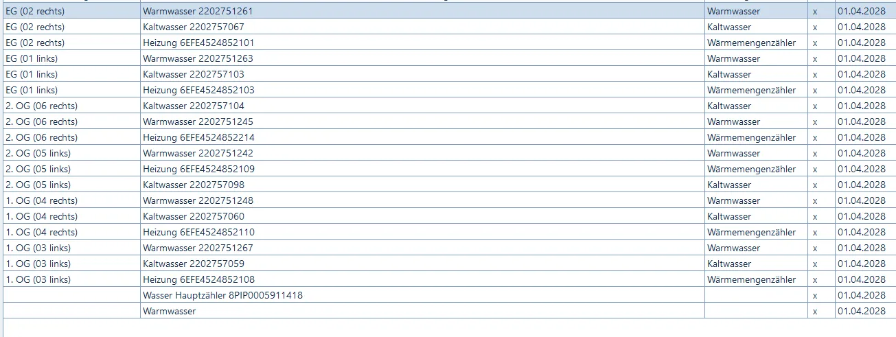

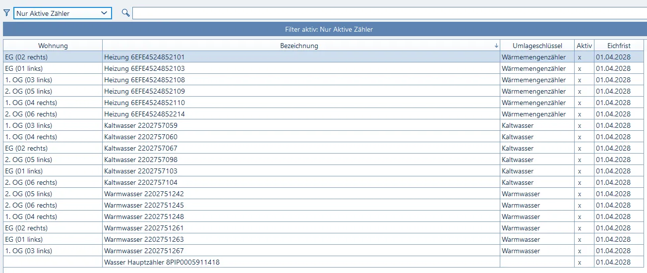

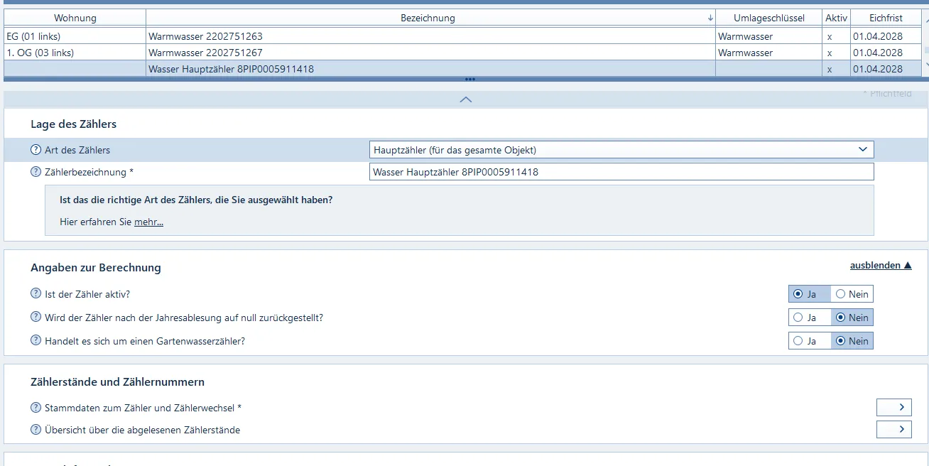

  • Als aktive Zähler habe ich jetzt für unsere 6 Wohneinheiten jeweils 6 Kaltwasserzähler, 6 Warmwasserzähler, 6 Wärmemengenzähler und den Hauptwasserzähler. Ich füg dir die Screenshots noch mal an:
    Einstellungen Heizung:
    Einstellungen Kaltwasser:
    Einstellungen Warmwasser:
    Einstellungen Wasserzähler:

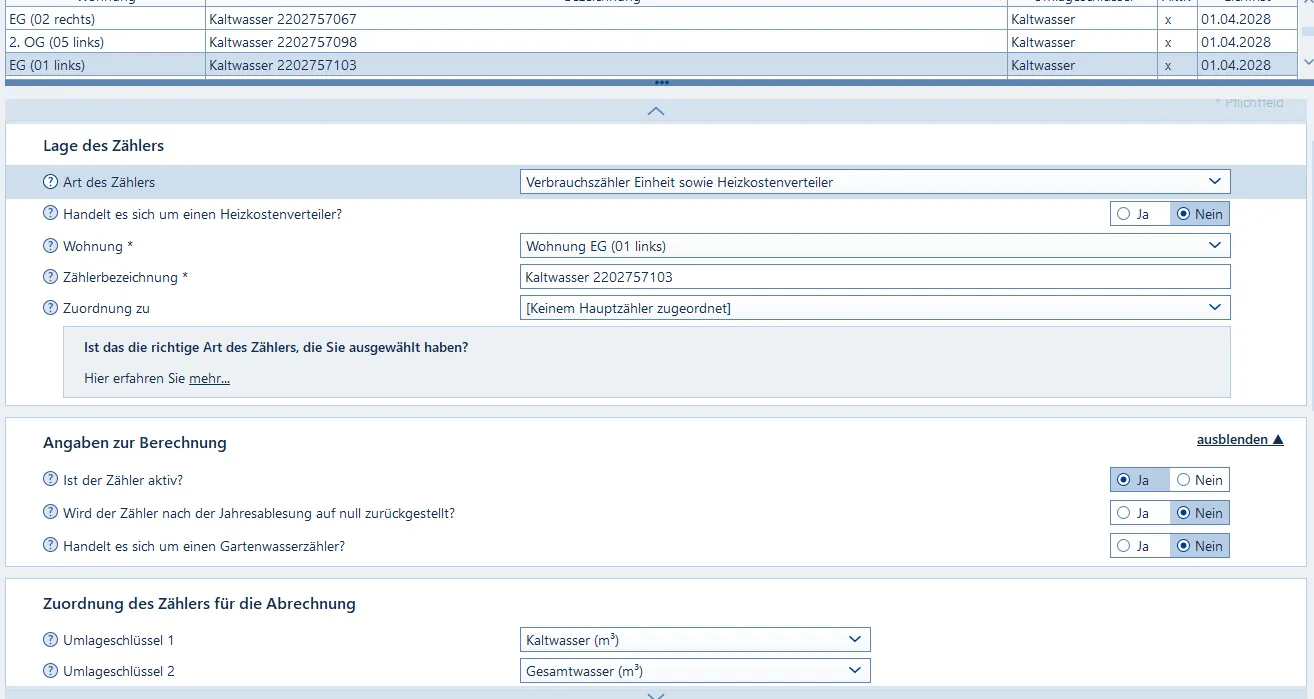

  • Ich sehe gerade, dass zu bei dem Bild mit dem Kaltwasserzähler der Wohnung EG 01 diesen unter Zurodnung zu offen hast, dort gehört der Hauptwasserzähler rein, beim Warmwasserzähler hast du es drin.
    Noch mal prüfen bitte.

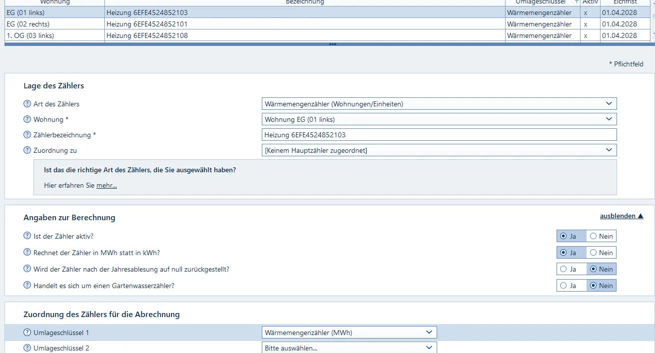

  • Nun noch eine kleine Anmerkung zur Eichfrist, die endet immer zum 31.12. eines Jahres, wenn die 6 Jahre vorbei sind. Du hast 1.4.28 geschrieben, das ist zwar nicht so schlimm und hat für die Abrechnung keine Bedeutung.

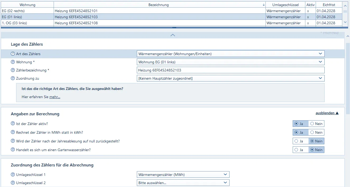

    Noch einmal zu den Wärmemengenzähler, dort steht bei dir "Wärmemengenzähler (MWh)", wo hast du dass den her? In meiner aktuellen Version des HV steht, und nur so kenne ich es, Wärmemengenzähler (kWh).
    Gehe deshalb bitte hin und rufe einen dieser 7 WMZ auf und gehe in die Maske, wo du den Umlageschlüssel auswählen musst. Nach meiner Erfahrung ist gar kein ..(MWh) dort enthalten.
    Daher bekommst du auch so utopische Verbrauchszahlen.
    Also noch mal prüfen.
