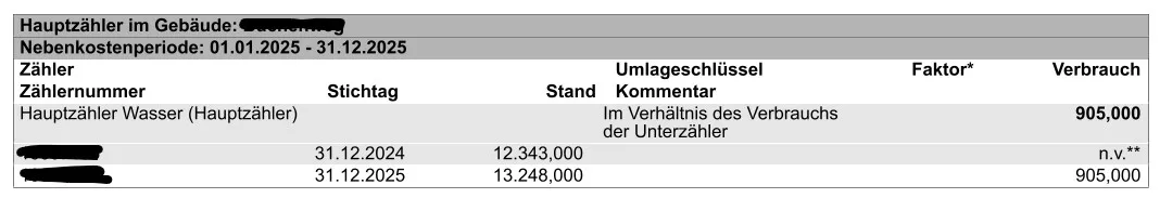

    Im Programm habe ich einen Gesamtwasserzähler eingerichtet, mit Zählerständen, die ebenfalls als Verbrauch 905 cbm ergeben. Ich habe weiter 11 Zähler für 11 Wohnungen eingerichtet, die in der Summe einen Wasserverbrauch von 888 ergeben. Delta also 17 cbm. Von diesen 17 cbm sind 15 cbm "Allgemeinwasser" und sollten grundsätzlich nach Wohnfläche verteilt werden, 2 cbm entfallen auf den Eigentümer (das Wasser wurde beim Durchspülen anlässlich einer Abwasserkanalsanierung verbraucht).
    Wie kann ich das buchen?
    Das Programm verwendet bislang einen (aus meiner Sicht falschen) Schlüssel "im Verhältnis des Verbrauchs der Unterzähler"

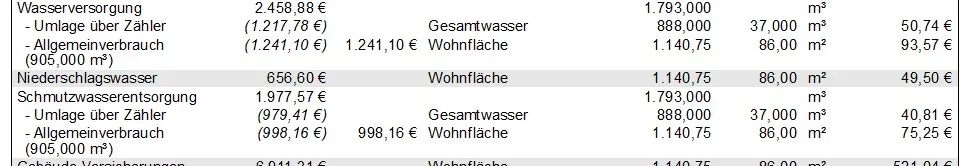

    Ich habe sodann einen virtuellen Zähler angelegt, in dem ich das Delta zwischen Hauptzähler und Wohnungszählern eintrage, um den Verbrauch dieses Zählers auf die Mieter nach qm umzulegen. Art des Zählers "Allgemeinzähler", Zuordnung zum Hauptzähler Wasser; bei den Angaben zum Programm Gartenwasser: Nein. Umlageschlüssel würde ich qm nehmen, bietet das Programm aber nicht an, daher Gesamtwasser, damit bietet sich als 2. Schlüssel an: "Allgemeinverbrauch umlegen nach Wohnfläche qm".
    Ergebnis ist, das das Programm einen Allgemeinverbrauch fabuliert (etwa die Hälfte des vom Versorger berechneten Betrags) und tatsächlich nach Verbrauch (im Beispielsfall 37 cbm) und den Rest nach qm abrechnet). Es sollten aber nur die 15 cbm nach qm abgerechnetwerden.
