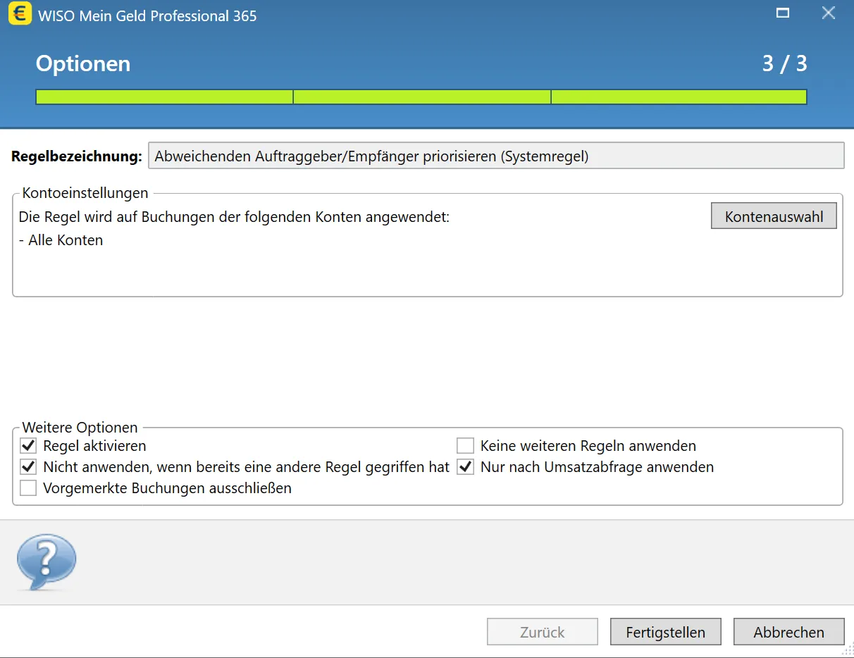

    Ich dachte, die Einstellung in der Systemregel "Nicht anwenden, wenn bereits eine andere Regel gegriffen hat" würde eine erneute Ausführung dieser Regel auf diesen Datensatz verhindern!? Könnte "Keine weiteren Regeln anwenden" verhindern, dass diese Regel beim nächsten Start der Regeln auf diesen Datensatz ausgeführt wird?
    Nein, woher auch. Das bezieht sich nur auf diesen Moment, wenn beim Abruf der Buchung alle aktivierten Regeln ausgeführt werden. Nur dann weiß das Programm, ob ggf. schon eine Regel ausgeführt wurde.
