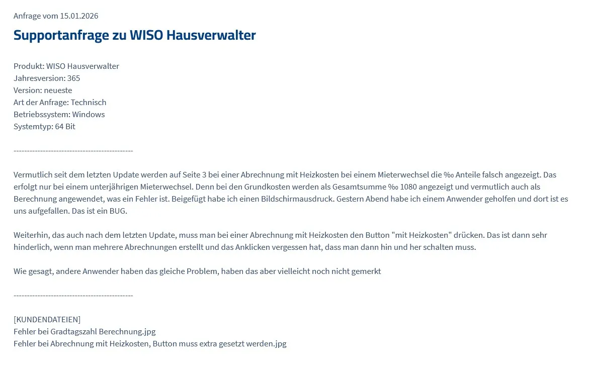

  • Folgendes Problem erscheint seit dem letzten (vielleicht auch vorletztem) Update, dass bei einer Abrechnung mit einem Mieterwechsel und Heizkosten, auf Seite 3 bei der Aufteilung der Grundkosten, die Gesamtsumme der ‰ anstelle 1000, der Wert 1080 angezeigt und vermutlich auch in der Berechnung angewendet wird. Das ist ein gravierender Fehler, den ich gestern Abend auch bei einem Hilfesuchenden zusammen festgestellt habe.
    Diesen Fehler habe ich soeben an den Support gemeldet.
    In diesem Zusammenhang auch den Hinweis, wenn man eine solche Abrechnung mit Heizkosten erstellen will, dass seit dem Updtae es erforderlich ist, zuerst bei Heizkosten anklicken muss, sonst werden nur die Nebenkosten abgerechnet.
