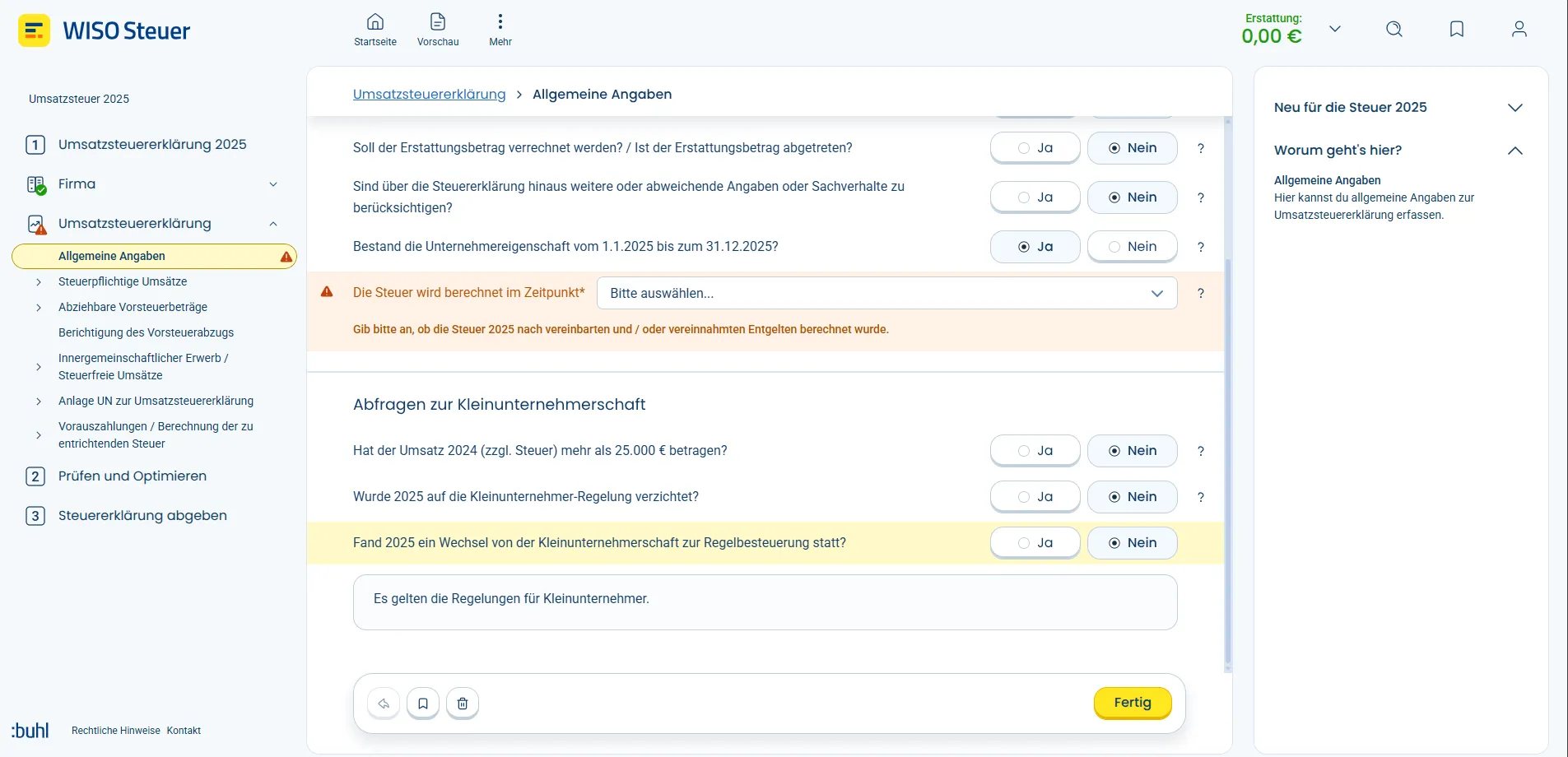

  • Ich möchte mittels WISO 2026 meine Umsatzsteuererklärung 2025 (Nullmeldung) als Kleinunternehmer abgeben, aber ich scheitere an einem Elster-Fehler, denn:
    Die Elster-Prüfung in WISO 2026 sagt: "Bitte gib an, ob die Steuer 2025 nach vereinbarten und / oder vereinnahmten Entgelten berechnet wurde."
    Das WISO 2026 Programm bietet mir jedoch im Dialog "Allgemeine Angaben" die Auswahlliste für diese Angabe ("Die Steuer wird berechnet im Zeitpunkt...") überhaupt nicht an, wenn ich Kleinunternehmer bin. Die Auswahlliste erscheint dort nur, wenn ich die Abfrage zur Kleinunternehmerschaft absichtlich so beantworte, als ob ich kein Kleinunternehmer wäre.
    Was kann ich hier tun? Ist das ein Software-Fehler?
  • Hallo miwe4, auf Deinem Bild sehe ich, dass dort angeklickt ist: "Wurde 2025 auf die Kleinunternehmer-Regelung verzichtet? -> Ja".
    Ich habe dort aber "Nein" angeklickt, und dann erscheint die Auswahlliste für die Angabe ("Die Steuer wird berechnet im Zeitpunkt...") nicht mehr.

  • Hi, ich habe genau das selbe Problem, wollte im Januar die Umsatzsteuererklärung als Kleinunternehmer abgeben, jedoch verschwand dann immer das Feld zur Auswahl des Steuerberechnungszeitpunktes (was es meiner Meinung nach ja auch sollte, da das ja irrelevant ist im falle der Kleinunternehmerregelung), die Software zeigte dann jedoch den Fehler an, das in besagtem Feld noch eine Auswahl gemacht werden solle, obwohl das Feld "verschwunden war" aufgrund der Auswahl der Kleinunternehmerregelung.
    Daraufhin habe ich den Support Kontaktiert, dieser bestätigte mir den Fehler. Als sie sich zurückmeldeten mit der vermeintlichen Lösung des Problems, versuchte ich es heute erneut die Umsatzsteuererklärung abzugeben, jedoch habe ich nun das Problem, dass das Zeitpunkts-Feld dauerhaft vorhanden bleibt, obwohl das System scheinbar erkennt das man Kleinunternehmer ist...
    Habt Ihr mittlerweile eine Lösung zu dem Problem gefunden?

  • Ich nutze WiSo Steuer auf dem Mac, bin Kleinunternehmer mit einer Umsatzsteueridentifikationsnummer weil ich auch im Ausland kaufe, und das dazu brauche. Die Umsatzsteuer muss ich dann nachzahlen.
    Ich habe genau das gleiche Problem. Die Auswahlliste für die Angabe "Die Steuer wird berechnet im Zeitpunkt..." wird nicht mehr angezeigt, wenn ich "Nein" bei "Wurde 2025 auf die Kleinunternehmer-Regelung verzichtet?" anklicke, aber beim Prüfen kommt die Meldung: "Bitte gib an, ob die Steuer 2025 nach vereinbarten und / oder vereinnahmten Entgelten berechnet wurde."
    Ich kann so die Erklärung nicht abgeben. Was kann ich tun???

  • das wurde so aus den Buchungen automatisch übernommen, weil ich Importe hatte, zu denen ich Einfuhrsteuer zahlen musste. Aber selbst wenn ich die händisch raus lösche bleibt die Fehlermeldung bestehen
    ein Fehler ist, dass ich die Zollabgaben auf 1588 gebucht habe. Laut Internet muss ich die auf 5840 buchen, das wird aber von der Software abgelehnt
  • Fehler ist gefunden. Ich hatte zum einen Vorsteuer 19% bei den Buchungen angegeben, wo ich MwSt gezahlt hatte. Zum anderen hatte ich eine Rechnung ohne Umsatzsteuer, bei der ich die Umsatzsteuer später abgeführt hatte. Diese Rechnung habe ich jetzt inkl. der MwSt mit dem Vermerk "keine Vorsteuer" verbucht, dann erscheint auch das Feld "Die Steuer wird berechnet im Zeitpunkt..." wieder
