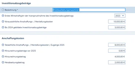

  • Hallo bin jetzt nach vielem studieren bezgl. des Auflösens von Investitionsabzügen verwirrt.
    Ich habe im Jahr 2023 einen Investitionsabzug in Höhe von 5000 € für die Anschaffung von Maschinen in Höhe von 10000.- geltend gemacht. Jetzt habe ich in 2025 Maschinen in Höhe von 8000.-€ angeschafft. Wie löse ich jetztdie nicht in Anspruch genommenen 2000 € richtig auf ?
    Sind die Eintragungen wie im Bild richtig?
    Danke im Voraus
  • Sind die Eintragungen wie im Bild richtig?
    Du solltest Screenshots so tätigen, dass man auch erkennen kann, aus welchem Programmmodul und aus welchem Jahr er stammt.
    Ansonsten solltest Du einmal die Maske des Jahres der Bildung des aufzulösenden IAB einmal genauer anschauen.
  • Danke für die Antwort, nur leider haben sich die Eingabemasken mal wieder verändert. Mein Screenshot stammt aus dem aktuellen WISO Steuer 2026 in die ich schon vorab einige Daten für die zu erstellende Steuererklärung für 2025 eintragen möchte. Die Einnahmeüberschußrechnung wird mit WISO MeinBüro Desktop erstellt und dann in WISO Steuer 2026 übernommen.
