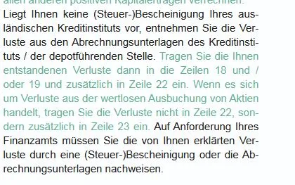

  • Danke Charlie49 für deinen Auszug, ich habe die Anleitung ebenfalls online gefunden. Ich denke wir nähern uns der Lösung :)
    Mich wundert nur etwas, dass diese Erklärung im Text von Zeile 14 und 15 zu finden ist und somit in die Gruppe der inländischen Steuerbehandlung fällt und wir uns mit Zeilen 21/24 ja eigentlich über Positionen mit nicht-inländischer Steuerbehandlung unterhalten...
    Verwunderlich ist ebenfalls, dass Zeile 19 eigentlich ausländische Kapitalerträge beinhalten soll und lt. Text d. Screenshots Verluste einzutragen sind. Angenommen ich habe 10€ Gewinn (ehemals eingetragen bei Zeile 21) und 15€ Verlust (ehemals eingetragen bei Zeile 24) gemacht. Muss ich dann nun "-5€" (negativer Wert, da eigentlich Erträge erwartet) bei Zeile 19 und "15€" bei Zeile 22 (positiver Wert, da Verluste erwartet werden, die Zeile 19 beinhaltet) eintragen?
    Sorry für die detaillierte Nachfrage, aber für mich ist die Anleitung (noch) unglücklich unklar geschrieben...
  • In Zeile 19 der Anlage KAP wird schon immer ein Saldo aus positiven und negativen ausländischen Kapitalerträgen erwartet. Ab 2025 schließt der die Zeilen 20, 22 und 23 ein. bis 2024 waren es die Zeilen 20, 21, 22 und 23. Verluste aus Termingeschäften mussten bis 2024 in Zeile 24 erfasst werden, uneinbringliche Kapitalforderungen etc. in Zeile 25 der Anlage KAP.
