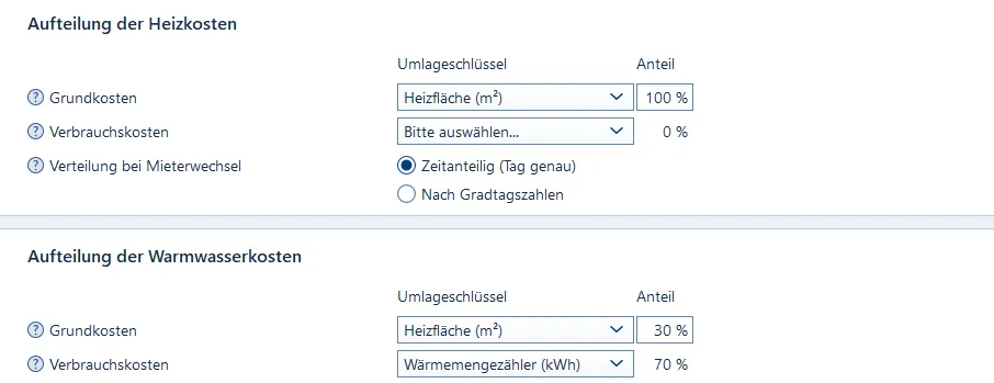

  • Ok, dann vorab einige Informationen:

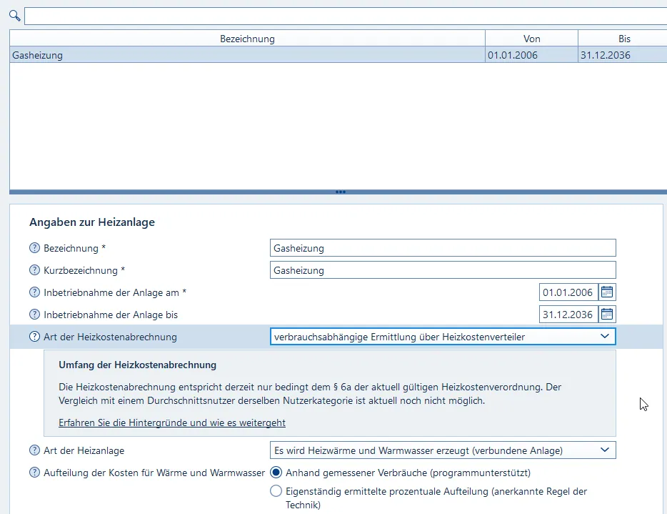

    Bild 1
    Inbetrieb der Anlage bis 31.12.36 kannst du löschen, dort muss nichts drin stehen. Wenn du irgendeine andere Heizung einbaust, dann würde dort das Ausbaudatum stehen, also weg lassen
    Art der Heizkostenabrechnung: dort hast du "verbrauchsabhängige..." angegeben, das geht nicht, da du nur einen WMZ für eine Wohnung hast, dann kannst und darfst du nicht nach Verbrauch abrechnen, siehe einmal in die Heizkostenverordnung.
    Bild 2
    4500 je nach Heizungsart besser in kWh einstellen, denn die Gaskosten bzw. auf einer solchen, stehen als Verbrauch kWh

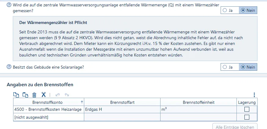

    Bild 3
    Heizfläche anstelle 100% müssten 30% stehen
    Verbrauchskosten anstelle 0% müsste 70% eingetragen werden. Da du aber keine 2 WMZ hast, geht das nicht. Jetzt die Frage, was steht im Mietvertrag, es könnte z.B. auch nach Anazhl Personen die Warmwasserkosten abgerechnet werden, das müsste dann aber dokumentiert werden.
    Daher bitte das erst prüfen, denn du hast einen Wärmemengenzähler für die Heizung zu wenig, dann müsste du eine andere Einstellung vornehmen, da besser in die Heizkostenverordnung mal reinschauen. Auch was im Mietvertrag steht.
    Das was du vor hast, entspricht nicht den gesetzlichen Vorgaben. Kannst du denn in den Heizungsstrang ohne WMZ nicht noch einen einbauen. Denn wenn eine Wohnung einen solchen hat, dann müsste der 2. Strang ebenfalls einen eingebaut bekommen. Das kannst aber nur du entscheiden.
    Und wenn du keinen WMZ für das Warmwasser hast (nur erlaubt, wenn bei einem Zweifamilienhaus der Eigentümer selbst drin wohnt) kann man das über Kostenverteilung so einstellen, dass das über die Wohnfläche ermittelt wird.
