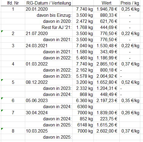

    Bisher habe ich anhand der (nicht geeichten) Verbrauchsangaben der Heizanlagen errechnet, wieviel im Abrechnungsjahr verbraucht wurde, und anhand der gekauften Pelletsmengen den Wert dieses Verbrauches bestimmt. Die Abgabemenge ermittelt der Lieferant anhand der geeichten Waagen an den LKW. Die Bunker sind einfach mit OSB-Platten umbaute Räume, aus denen eine Saugvorrichtung die Pellets in die Heizanlage befördert.

    Laut meiner Exceltabelle ist es gemäß dem FIFO-Prinzip nun so, dass bspw. ein Einkauf aus März 2022 rechnerisch zum größten Teil erst in 2023 verbrannt wird. Dennoch musste ich Ende 2022 nochmal nachfüllen. Kennt ihr das auch? Kann das dennoch sein? Gefühlt prallen hier eine physische und eine mathematische Realität aufeinander, was mir Kopfzerbrechen bereitet. 😅
    Hier meine Datengrundlage. Die laufenden Nummern stellen jeweils einen Einkauf dar. Die Aufteilung darunter basiert auf den errechneten Verbräuchen für das jeweilige Abrechnungsjahr.

  • Ok, und woher kommen der Anfangs- und Restbestand? Meine Aufteilung auf die Jahre folgt ja nur dem durch die Heizanlage gemeldeten Verbrauch. Ich hatte bisher gedacht, dass die Aufteilungsmengen nicht gleich dem Stand zum Stichtag sind.
  • In Zukunft am 31.12 oder 1.1. den Füllstand messen.
    Aspekt 2: Gibt es technische Lösungen, um den Inhalt eines Schüttgutlagers zu bestimmen?
    Beim kubischen Behälter läßt sich das mit einem Meßstab ermitteln und die Austragungssenke ausgleichen. Bei einem Füllsackgeht das nicht, zumal duch das Austragen in der Mitte eine Senke entsteht
